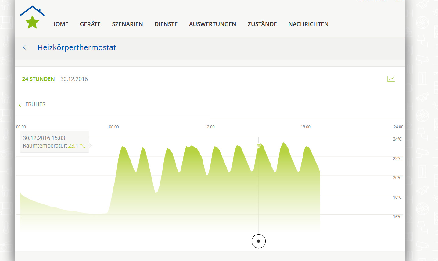

  • Hallo! Ich habe gerade mal auf das Verhalten des HKT geachtet. Da der Heizkörper im Büro die Durchflussgeräusche schön vernehmlich wiederspiegelt, kann ich folgendes berichten: ist die Temp. erreicht, fährt das HKT ca. 2 Sek. runter, bleibt dann etwa 2 Minuten stehen, fährt dann wieder 2 Sek. zu, bleibt wiederum kurze Zeit stehen und regelt dann endgültig ab. Alle Angaben ohne Gewehr ;>))
  • Schwingen: Bei mir ist es sowohl als auch. Es gibt Tage, da schwingt's, dann wieder Tage mit einer über den ganzen Tag langgezogenen Welle. Was an sich gegen eine 2-Punkt-Regelung spricht ist der Umstand, dass man sich Ventilöffnungsgrad in % (0.0 = geschlossen) anzeigen lassen kann, der nicht zwangsläufig 0% und 100% ist. Mein HKT hat gerade eben seinen Ventilöffnungsgrad von 9.0% auf 4.5% reduziert.

  • Das kann man als OK bezeichnen. Bei mir teilweise ein Anstieg pro Stund.e. Klaus...

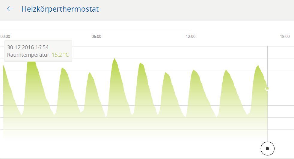

    Da hab ich Dir ja wohl die schönste Kurve ausgesucht. So betrachtet schwingts bei mir eigentlich öfter als ich oben noch angenommen habe. Hab an anderen Heizkörpern so alle zwei Stunden einen Peak. Vielleicht hängt das Schwingen mit der Heizkörperdimension (Heizleistung) im Verhältnis zum Raumvolumen zusammen.
    Je kleiner der Körper umso öfter muß er ran (weil er gegenüber einem großen rascher abkühlt) ... und wieder habe ich hier Unwissen verbreitet, man verzeihe mir, Asche über mein Haupt ...

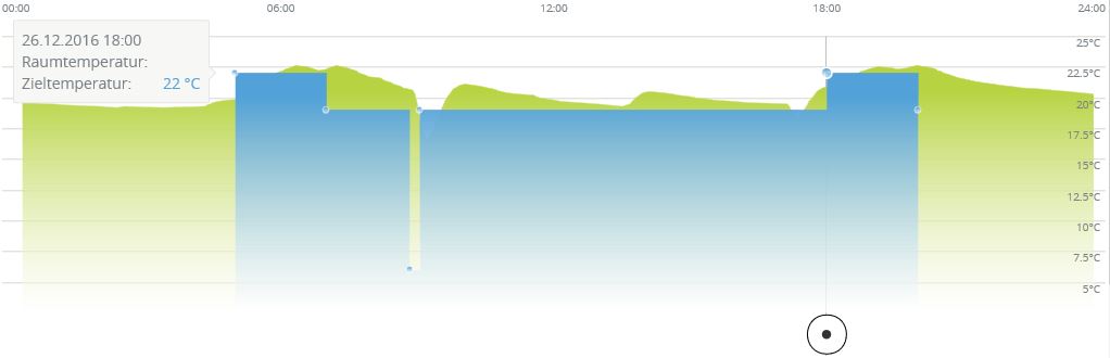

  • Mir ist das ganze Regelverhalten unklar:
    1. Tag: es sind nur zwei Buckel zu sehen also vergleichbar mit dem Bild von "Hand"
    2. Tag: hier habe ich im selben Raum mit dem selben Thermostat einen Krokodil Rücken also vgl. das Bild von "Perro"
    Dieses Spiel wechselt alle paar Tage.
    Der nächste Knackpunkt ist die Stabilität der erreichten Temperatur: 1. Das eine HKT regelt nur morgens um eine nicht eingestellte Temperatur (19,2'C). Nachmittags regelt sie aber die eingestellte Zieltemp. von 19,5'C. 2. In einem weiteren Raum regeln zwei HKTs morgens die Temp. (21,5'C) relativ genau, erreicht aber abends nicht die Zieltemp. (22'C). 3. einige HKTs benötigen 30-60min bedenkpause nach einer Erhöhung der Zieltemp eh sie das Ventil weiter öffnen. Andere HKTs öffnen sofort das Ventil. 4. Einige HKTs drehen nachts irgendwelche Runden obwohl die Zieltemp unter der Raumtemperatur liegt. Andere HKTs machen dies aber wiederum nicht. 5. Nach dem SW Update auf 581 misst das WRT Mist 6. Die integrierte Fenster offen Erkennung wird bei geöffneten Fenster automatisch nach genau 30min zurück gesetzt und es wird geheizt obwohl das Fenster noch offen ist. Es gibt auch HKTs welche immer nach genau 15min das HKT wieder auf die Zieltemp setzen obwohl das Fenster noch offen ist.
    Ich verstehe das nicht. Habe ich je nach Tageszeit und je nach Raum ein anderes Regelverhalten oder gar unterschiedliche SW Versionen? HKTs haben bei mir 2.1 und WRT 2.0
