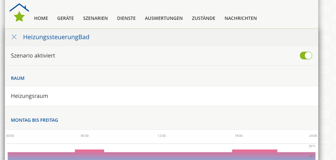

Gestern alles gelöscht und Heizprogramme neu erstellt - nun kann ich das PRG nicht mehr bearbeiten
- was ist den da los ?
Der Stift/Zahnrad ist nicht da ....
Wie ändere ich das Heizprogramm ?

leider nicht, alle anderen Szenarien funktionieren, nur die Heizprogramme nicht..... Thema ist nicht Browserabhängig - unter IOS geht genau das Thema auch nicht .... Alle Szenarien sind bearbeitbar nur die Heizprogramme nicht (die sind damit auch nicht löschbar)

Ok... kurz auf die Schnelle : SHC neu gebootet resetet und Programm (alt) von Innogys Server eingespielt - Erfolg : NULL. Dann SHC resetet (leer) und alles NEU aufgesetzt. Alle Geräte zurückgesetzt neu gesucht und eingebunden. Aufwand ca. 12 h. Alle Szenarien neu geschrieben und optimiert. Aufwand weitere 12 - 16 h. Jetzt läuft alles wieder , alle Browser gehen alle IOS Geräte auch. Ich habe alle außer allen Innogy Geräten (UP-Schalter/Taster/Rauchmeldern, Fussbodenheizung, Thermostate, Fenstersensoren u.s.w) noch 18 Hue Lampen Netatmo und Samsung Cams. Alles wieder OK jetzt (Riesenaufand.....) einziger Minuspunkt im Moment : 3 Huebirnen (die im Huesystem sichtbar sind) findet er nicht... damit kann ich leben...
Noch ein Nachtrag: ich habe 2 User - das Problem mit dem Heizprogramm ist nur mit einem User - der andere (Besitzer) kann das bearbeiten obwohl der 2. User sonst alles kann...Ok... kurz auf die Schnelle : SHC neu gebootet resetet und Programm (alt) von In...
