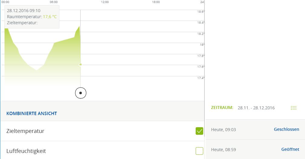

  • Phänomen, nach wie vor evident. Zur Veranschaulichung folgende Grafik:
    Um 8:59 Uhr wird die Balkontüre geöffnet. Das Standard-innogy-Temperaturabsenkungsszenario springt nicht an, genauso wenig wie die „Fenster auf“ - Temperaturabsenkung - und das über einen Zeitraum von 4 Minuten.
    Die Grafik zeigt den Verlauf, wobei in der Grafik die Zieltemperatur mit der IST-Temperatur überlagert ist. Nachdem die Zieltemperatur nicht angezeigt wird, hat eine Zieltemperaturänderung nicht stattgefunden.

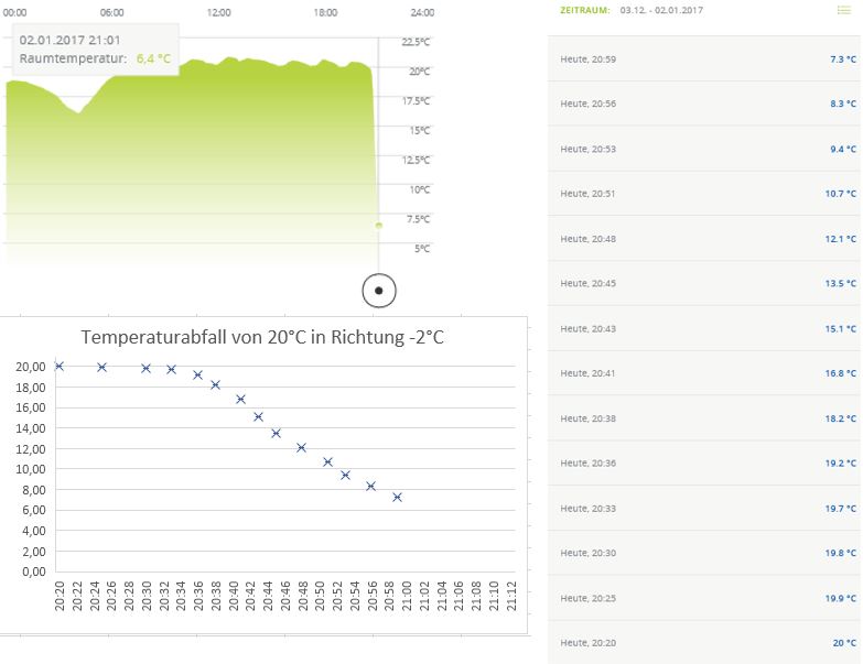

  • HKT ins Freie (Minustemperaturen) gestellt - HKT schaltet nicht auf "Fenster Auf"-Temperaturabsenkung die Zweite
    Hab's nochmal überprüft, jetzt mit einem anderen Thermostat, dieses Thermostat ist ganz sicher keiner Zeitsteuerung unterworfen.
    So HKT wurde vom Heizkörper abmontiert und um 20:20 Uhr ins Freie gelegt. HKT Ausgangstemperatur 20°C, Außentemperatur -2°C. Auch nach 40 Minuten erfolgte keine "Fenster auf"-Temperaturabsenkung.
    Und nun zum Verlauf der Teststellung: Interessant dass die Temperaturmessung des HKT sehr träge ist, 13 Minuten tut sich fast gar nix. Und dann ab 7°C wird die Kurve wieder flacher, obwohl die Endtemperatur von -2°C noch lange nicht erreicht ist. Aber das ist wurscht.
    Der Vollständigkeit halber: Das HKT wurde nach neuerlicher Montage am Heizkörper selbstverständlich wieder kalibriert (Batterie raus, rein)
