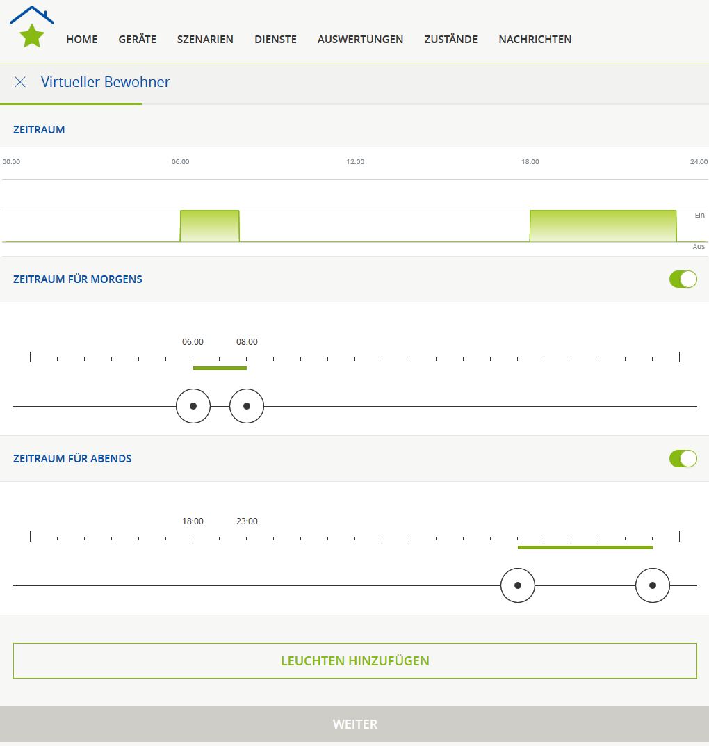

der virtuelle Bewohner (im folgenden Kevin genannt) ist in der Software enthalten. Du brauchst nichts extra und kannst ihn direkt aus der Software heraus verwenden.

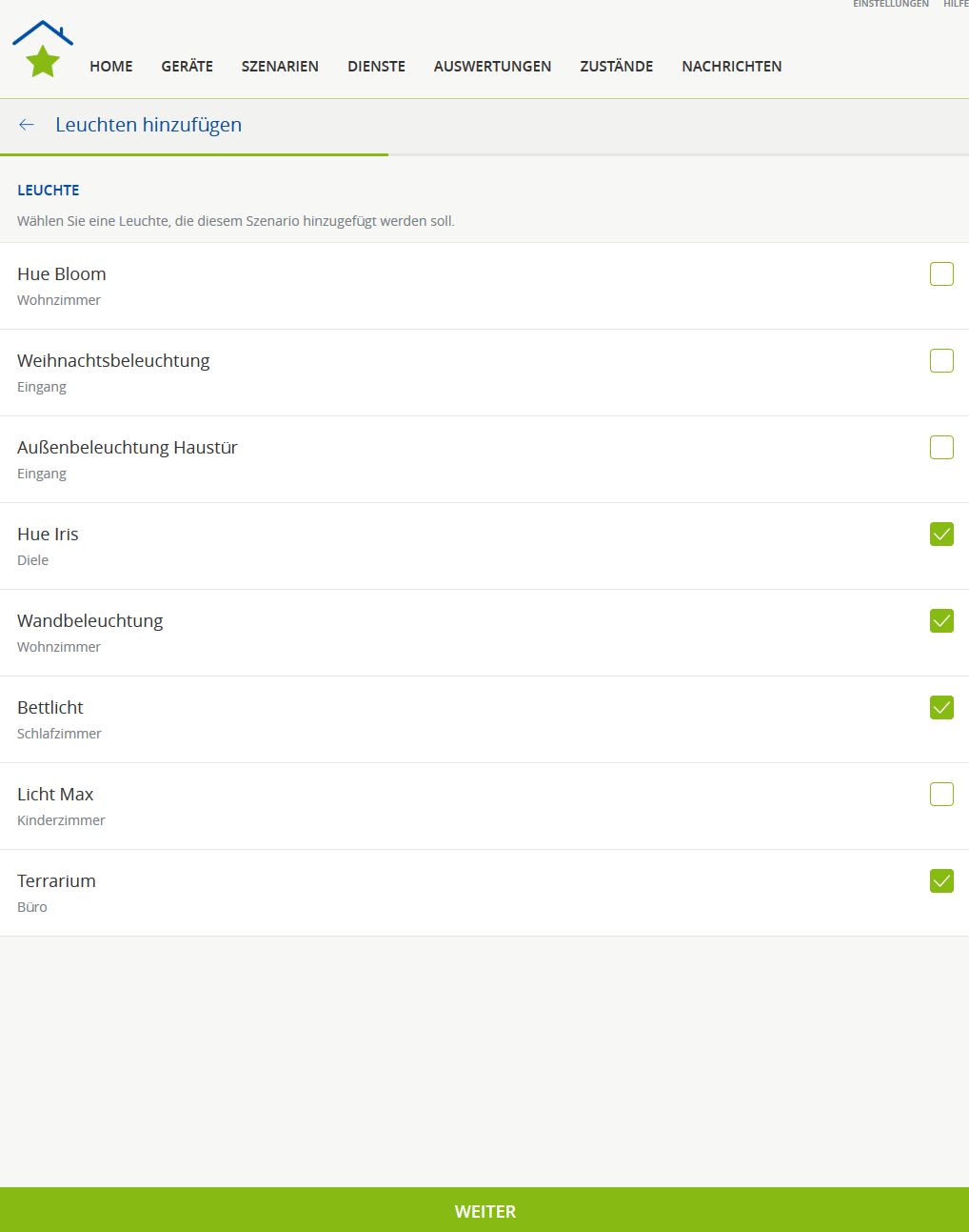

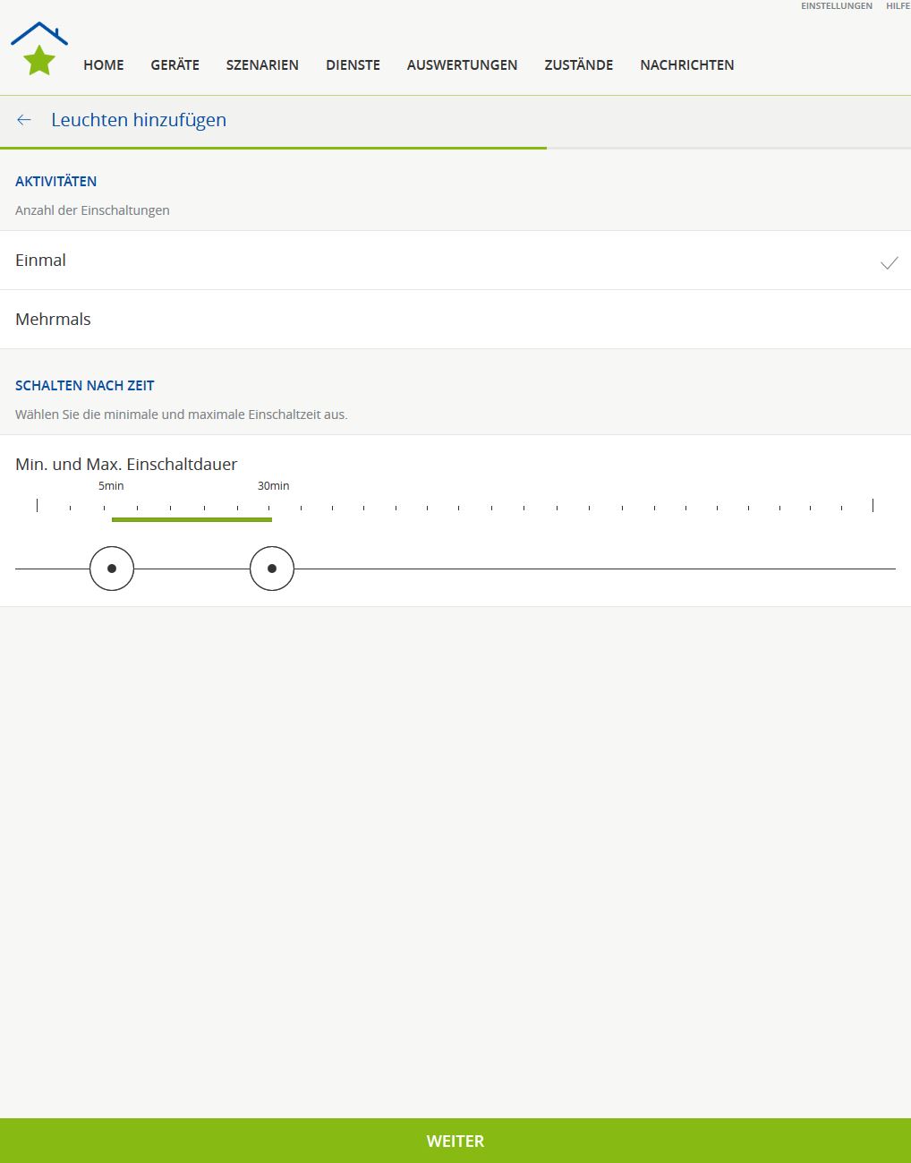

Kevin simuliert durch rein zufälliges Schalten verschiedener Lampen in der Wohnung Anwesenheit. Welche (Smarthome-)Lampen in welchen Zeiträumen wie lange und wie oft leuchten sollen, kannst du in der Software selbst festlegen.
......wenn man für die zu schaltenden Lampen ein erforderliches "(Vor)Schaltgerät" hat....Hallo Nadine, der virtuelle Bewohner (im folgenden Kevin genannt) ist in der So...
