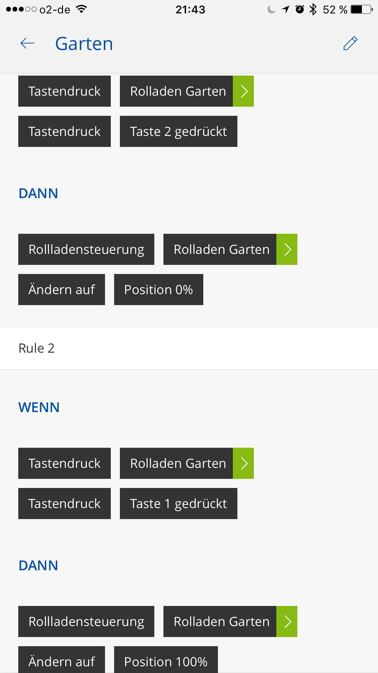

    beim "installieren" wird eigentlich automatisch ein Szenario erstellt.
    Dieses Szenario ist dafür da, dass der Rolladen beim kurzem Tastendruck, hoch bzw. Runterfährt.
    Ist das Szenario vorhanden?
    Gruß Sascha

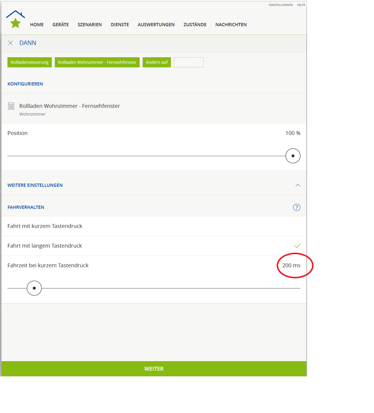

    Hallo Leute, vielen Dank für die Tipps! Das Szenario wird tatsächlich automatisch beim Einbinden angelegt (danke @Wulfpacks), die Zuordnung hatte ich bereits durchgeführt (danke @ 03chris). Der Hinweis von SGK1 hat die Lösung gebracht! Nach dem Werksreset hat der Taster -ohne Einbindung in die Zentrale- genauso funktioniert wie beschrieben. (Wieso ist dieser Konfigurationsbug mit der nicht durchführbaren Kalibrierung nach Jahren immer noch nicht behoben?) Nach dem Einbinden wurde das von Wulfpacks beschriebene Szenario erstellt, danach ließ sich der Rolladen mit kurzem Tastendruck allerdings nicht mehr stoppen: der nächste Bug! Es scheingt so, daß die Haltezeiten für den Taster von der Zentrale bei der Einbindung zurückgesetzt werden. Wenn man die Einstellung Fahrt mit langem Tastendruck auswählt, kann man diese Zeiten wieder setzen, z.B. auf 100-200ms. Man muß einmal diese Konfiguration übermitteln und dann wieder zurückstellen auf "Fahrt mit kurzem Tastendruck", dann funktionierts wieder wie nach Werksreset.

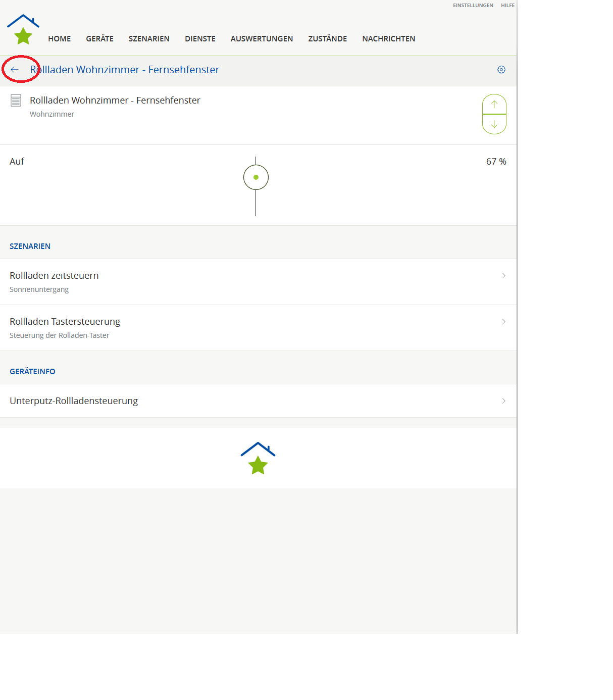

    Nach dem Speichern sollte man den "zurück" Pfeil drücken und kein Hauptmenüeintrag, sonst wird die Konfiguration nicht übertragen (der Hinweis "Gerät wird konfiguriert" bleibt einfach stehen).
