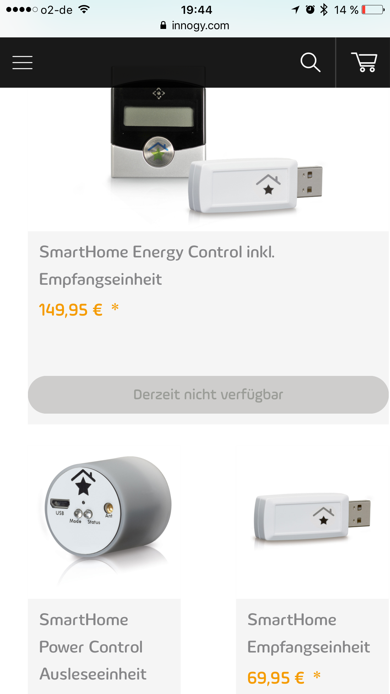

Im Innogy-Shop ist mir was aufgefallen. Es gibt die Energy Control Ausleseeinheit und die Energy Control inkl. Empfangseinheit. Worin genau liegt der Unterschied?
Wozu dient die Energy Control Empfangseinheit?

Hi AmRhein,
wenn du die Funktion benutzen willst, benötigst du immer beide Geräte.
Oberes Bild: dieses Set wird für ein analogen Stromzähler benötigt.
Unten Links : ist für einen digitalen Stromzähler Unten Rechts: wird in die Zentrale gesteckt.
Unten links und unten rechts, werden auch zusammen benötigt. Man könnte es zusammen kaufen oder eben auch einzeln. Falls man ein Gerät schon hat.
Gruß Sascha
