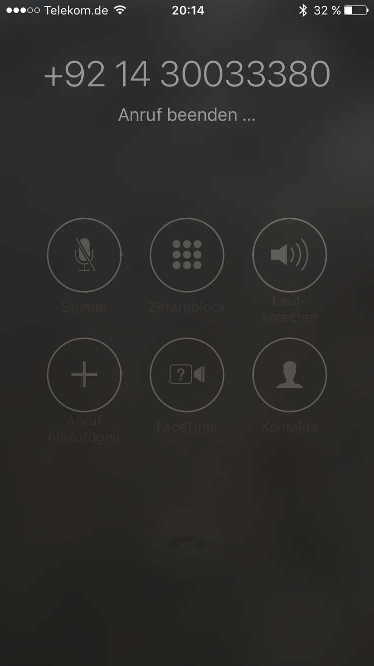

    Im Einzelnen: Als ebenfalls der von @hand ausführlichst beschriebenen Problematik Betroffener habe ich am 13.1 die unzuverlässigsten HKT TFS Kombinationen, wie hier im Thread auch vorgeschlagen, löschen und neuanlegen wollen. Aus Bequemlichkeit habe ich dieses Projekt auf dem Sofa sitzend mit dem iPad gestartet. Dies ging bis zu einer gewissen Anzahl an Aktionen anscheinend problemlos. Interessanter Nebeneffekt war, dass das iPad beim Neueinbinden eines TFS einen FaceTime Call nach Pakistan startete! Das hat zwar bestimmt nicht mit unserem Thema zu tun, spricht aber Bände über die sonstige Qualität der Software…

    Gestern (man hat ja auch anderes zu tun) wollte ich also nochmal ran. Wieder zuerst mit iPad, beim löschen eines – glaube ich – eines HKT: Crash! iPhone her, wieder nach Pakistan telefoniert (diesmal wirklich – ist ja auch ein Telefon – konnte sogar zum Beweis einen Screenshot machen, Telefonkosten kann mir innogy gerne erstatten!) kurz darauf: Crash!

    Ich habe inzwischen auch mal in meiner magenta App nachgesehen, der Anruf hat mich tatsächlich 3,45€ gekostet! Telefonat mit Hotline hat mir eine Erstattung über dreimonatigen Fernzugriff auf meine SHC und eine Ticketnummer gebracht. Interessant ist, dass meine Fehlermeldung von den Entwicklern "möglicherweise" gepatcht wird.

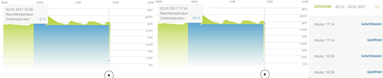

    Habe soeben ein Fenster geöffnet - HKT geht auf AUS - 5 Minuten später - Fenster zu - TFK blink 3x - HKT bleibt AUS. Das Fenster dann noch 3x geöffnet und geschlossen. Beim dritten Wechsel gab es jeweils ein 1-maliges blinken und das HKT ging wieder auf Zieltemp.
