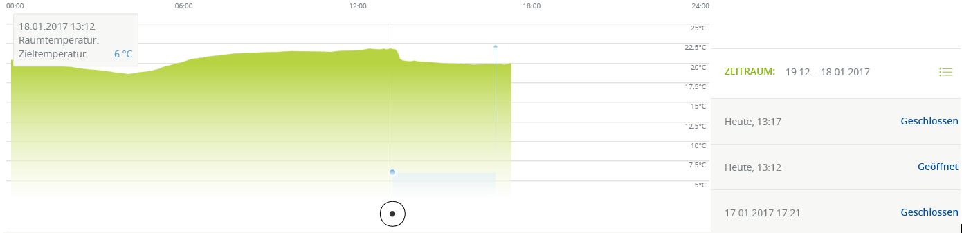

Ist eventuell die Anzahl an Schaltungen der innogy Smart Home Anlage begrenzt?
Heute wurde von 13:12 bis 13:17 Uhr gelüftet. Die Absenkung um 13:12 hat funktioniert, die Auflösung des Szenarios um 13:17 Uhr nicht. Um 16:45 Uhr wurde die Fehlschaltung bemerkt und manuell korrigiert. Kann es sein dass die innogy Smart Home Anlage mit diesen Aktionen überlastet ist?
