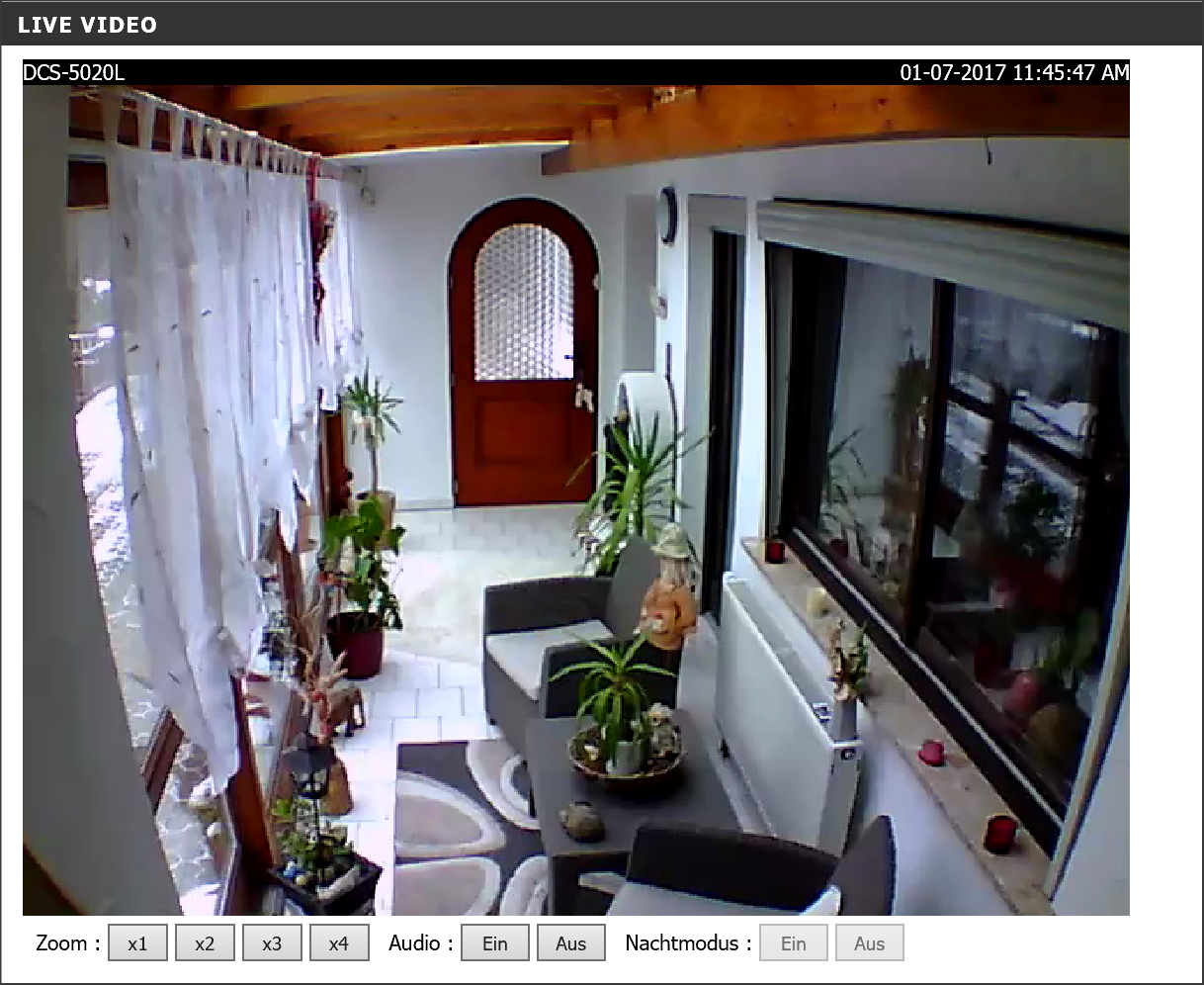

Servus Eschenweg,
ich habe einmal eine DCS-5020L (schwenkbar)
Und eine DCS-933L.
Es gibt von d'link eine App in der du deine Kamers steuern und teils einrichten kannst. Natürlich auch von unterwegs gucken und hören! Beide Kamers lassen sich via Bewegung und Geräusch auslösen. Der Bereich zur Bewegungserkennung kann gewählt/eingegrenzt werden. Die Intensität bei Bild und Ton bis zur Auslösung kann auch eingestellt werden.
Was bei Auslösung passiert, kannst du ebenfalls konfigurieren. Bilder via Mail verschicken, Video via Mail verschicken, Bild/Video parallel auf einen FTP Server laden, falls wer die Kamera zerstört oder klaut
Beide Kameras können auch als Repeater fungieren wenn man das mag. (Vergrößerung der WLAN Reichweite). Einbinden ins LAN erfolgt via WLAN oder Kabel, wie man mag. Ein Zeitraum in der die Kamera "scharf ist" kann festgelegt werden.
Die Konfiguration erfolgt über das lokale Netzwerk. Man landet mit der IP Adresse der Kamera auf einer gut verständlichen (deutschen) Weboberfläche.
Auflösung ist nicht die Beste, allerdings gilt zu beachten: Je größer die Auflösung, desto weniger Spaß hast du am Livebild, da die zu übertragenden Bilder/Videos dadurch natürlich auch größer werden! Die Ausleuchtung der Infrarot-LEDs bei beiden Kameras ist in Ordnung. Ihr dürft den Preis nicht vergessen - was man aber dafür bekommt, reicht meiner Meinung nach für Eingangsüberwachung aus
Beide Kameras sind keine Außenkameras!!! die 933L hängt aber draußen zwischen Garage und Haus in einem Gang überdacht. Bisher keine Probleme... Auch aktuell bei Minus 15 Grad.
EINBINDUNG INS SMARTHOME SYSTEM NICHT MÖGLICH!
Wenn noch Fragen sind, her damit...
Hier mal ein Screenshot des Livebilds meiner 5020L (schwenkbar!)
