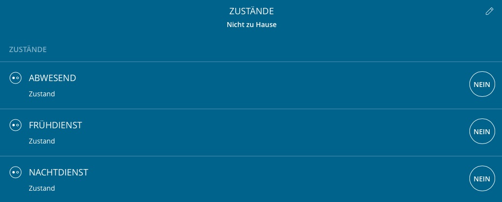

  • Ich habe einige Zustände erstellt. Diese Zustände schalten Szenarien.
    Klicke ich nun den Zustand "ABWESEND" an, so fängt rechts der Kreis zu pulsieren an und schaltet NICHT auf JA sondern bleibt auf NEIN. Dem Szenario ABWESEND ist nur hinterlegt, dass hier alle HKTs auf eine SOLL Temperatur von 17°C herunter regeln.
    Gleiches Phänomen passiert mit den Zuständen Frühdienst und Nachtdienst. Diesen ist aber ein etwas komplexeres Szenario hinterlegt. In diesen beiden Szenarien sind Heizzeiten mit entsprechenden Temperaturen hinterlegt.
    Problem besteht erst seit der Aktualisierung auf die App 2.0.88

  • Hi Sascha,
    danke für die Info. Ja das Löschen des Caches hat funktioniert. Kann doch nicht der Weisheit letzter Schuss sein, dass hier jeden Tag der Cache gelöscht werden muss, damit überhaupt etwas funktioniert. Warum wird überhaupt so viel in den Cache geladen?

  • Sehr interessant war, dass auf dem Smartphone die Zustände umgeschalten wurden. Auf dem Laptop aber nicht. Also wenn ich den Zustand auf dem Laptop von NEIN auf JA gesetzt hatte, so ist auf dem Laptop NEIN stehen geblieben. Auf dem Smartphone hat er aber JA angezeigt.
    Ich gehe davon aus, dass wir hier ein Anzeigen Problem haben.
