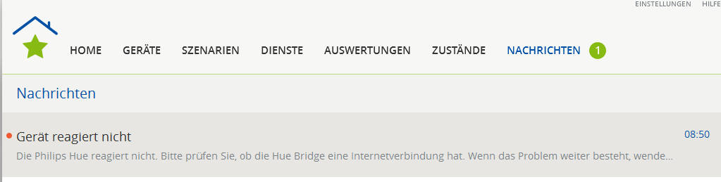

Hallo zusammen,
seit der Migration auf 2.0 habe ich auch massive Probleme mit dem HUE-Addin. Ich erhalte fast nach jedem Login (egal ob App oder Browser) die Fehlermeldung, dass Philips Hue nicht reagiert. Per HUE-App ist aber alles erreichbar und es tritt kein Fehler auf. Ich habe bis jetzt von einem Komplett-Reset abgesehen, habe lediglich alle Szenarien neu erstellt.

Diese Meldung habe ich auch noch nie gesehen. Weder in einer meiner Anlagen, noch in einem Kundenticket.Hallo zusammen, seit der Migration auf 2.0 habe ich auch massive Probleme mit d...

Die selbe Meldung wie Guybrush hab ich auch mehrmals täglich. Es nervt einfach nur....Hallo zusammen, seit der Migration auf 2.0 habe ich auch massive Probleme mit d...
Hallo zusammen,
@Benutzer "guybrush" und "munkbarnd": Habt Ihr dieses "Phänomen" bereits beim Support gemeldet? Falls nicht, dann solltet Ihr das bitte rasch tun, denn das ist bisher unbekannt.
Wie äußert sich das Phänomen ansonsten? Können die HUE-Lampen trotzdem gesteuert werden? Sind die HUE Lampen überhaupt in SH vorhanden?
Ohne weitere Informationen, insbesondere zur Vorgeschichte (Migration, wann und wie, mit welchem Ergebnis - HUE Deatillinfos nach der Migration - Löschen/Neueinbindung von HUE Bridge und Lampen, wenn Ja mit welchem Ergebnis) kann ich hier nur spekulieren.
Einziger Fakt ist, dass ich die o.g. Fehlermeldung noch nie gesehen habe und allein das macht diese Sache interessant. Bitte schildert eure Probleme, wenn nicht schon geschehen, dem Support! Wenn ihr dabei erwähnt, dass euer Ticket bitte an T.Hellweg zugewiesen werden soll, kann ich hier vielleicht bald schon Neues berichten!
