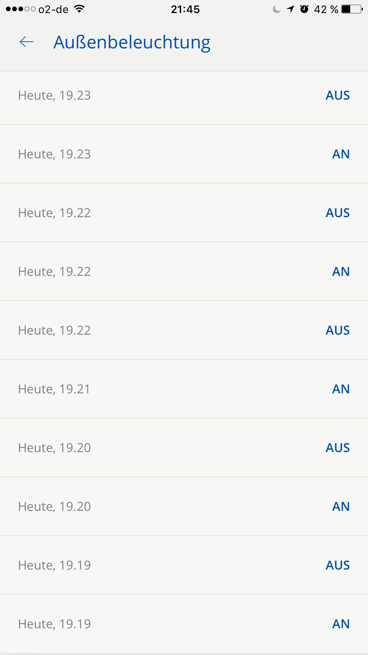

  • Bei mir tritt die Verselbständig auch auf. Serie 91421001xxxx mit Softwarestand ...
    .... das ist schwierig.
    Wenn der Schalter sich in einer frühen Phase der Kondensatorschwäche befindet, kann das Deaktivieren der Stromerkennung zumindest falsche Statusanzeigen verhindern.
    Ein baldiger Tausch des Schalters ist aber sehr empfehlenswert.
    Sollte der Defekt schon ausgeprägt sein ( Relais schaltet real schon selbstständig) sehe ich keine Möglichkeit.
    PS: Um einen sich anbahnenden Defekt möglichst frühzeitig zu erkennen, würde ich die Stromerkennung deshalb immer aktiviert lassen.
