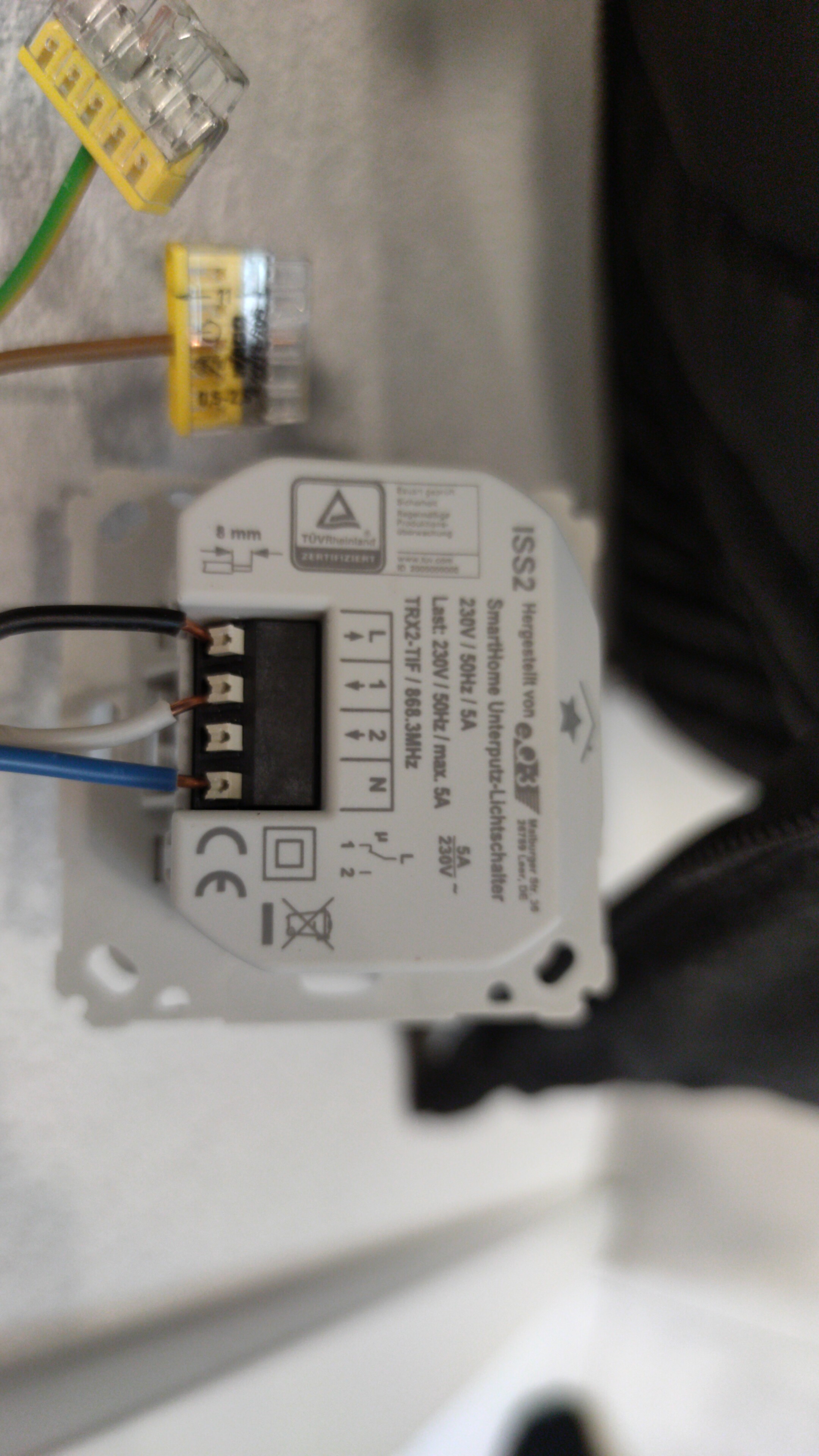

  • Hallo bin neu hier und hätte eine Frage. Habe im Flur 4 LichtTaster mit dimmfunktion. Dimmer befindet sich im Stromkasten. Habe versucht den Unterputz Lichtschalter anschzuschliessen jedoch ohne Erfolg. Das licht lässt sich nur Dimmen und nicht mehr ausschalten.
    Habe ein Bild dazu gemacht.
    Wäre super wenn jemand helfen könnte.
  • Herzlichen Glückwunsch. Wie ober bereits richtig erfasst es handelt sich um einen Schalter und keinen Dimmer. Das Ding funktioniert ein bischen anders als ein Taster. Bei einem Taster wird nur so lange Spannung abgegeben wie die Taste gedrückt wird. Dieser schaltet dauerhaft die Spannung zwischen den Kontakten 1 und 2 hin und her und dann kann das ganze noch über die Stromaufnahme erfasst und eine Einschaltdauer hinterlegt werden. Kurz, so wie Du Dir das vorstellst funktioniert das nicht.
    Ferner würde ich raten einen Fachmann hinzu zu ziehen. Die Adern sind viel zu weit abisoliert. Wenn es dumm läuft kann es hier zu einem Kurzschluss kommen oder wenn genügend Luftfeuchtigkeit dazu kommt, kann es zu Kriechströmen kommen.
  • Herzlichen Glückwunsch. Wie ober bereits richtig erfasst es handelt sich um eine...
    Hi vielen Dank für die schnelle Antwort, die Kabel sind fürs Unterputz Schalter zu weit isoliert beim Taster verschwinden die ganz weg.
    Ich hatte mir folgendes vorgestellt, die andern 3 laufen ja übers Taster die sollen so bleiben. Also 1x drücken an 1x drücken aus. Wollte den vierten von innogy benutzen das ich halt Szenarien festlegen kann. Geht das jetz nicht? Mein Dimmer sitz im Elektrokasten ist vom Eltako ein Relais.
  • Hi,
    ich sehe auf dem Bild 3 Adern.
    Und eine Erde (grün/gelb) ist nicht dabei.
    In meiner Wand finde ich nur 3 Adern. Grün/gelb, Blau und schwarz
    Gibt es eine weitere Leitung ?
    Ich bin noch nie auf eine 4 Leitung in den Wohnungen in denen ich bisher gewohnt habe gestoßen.
    Gruß, Frank
  • Ja gibt es, wird aber meist mit 5x1,5 substituiert, weil 4x1,5 auf Lager legen für Kreuz und Wechselschaltungen oder wie hier für einen Eltako kostet meist mehr....
  • Du kannst einen Lichtschalter nicht zur Ansteuerung eines zentralen Eltako oder eines zentralen Dimmers verwenden. Ein UP-Lichtschalter ist ein Wechselschalter und kein Taster.
    Außerdem leitet der Lichtschalter 230V an seinen Ausgang weiter.....ein Treppenhaus Eltako oder ein zentraler Dimmer möchte aber einen potenzialfreien Kontakt haben.
    Du kannst froh sein, dass Dir nicht alles um die Ohren geflogen ist......
