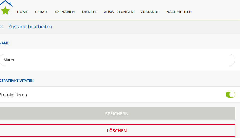

    Ich habe jetzt einen neuen Zustand "Alarm" angelegt. Hier ist das empfohlene Szenario "Eingänge sichern" automatisch hinterlegt. Ändern kann ich hier aber nichts?

  • ...ich bin unter Zustände auf + gegangen, habe anschließend einen Namen (in dem Fall "Alarm" vergeben - herausgekommen ist das oben gezeigte. Das ist doch ein eigenes Szenario? Nur anfangen kann ich damit nichts, weil ich nichts ändern und hinzufügen kann.

    Das ein Zustand neu angelegt werden muss, hatte ich inzwischen verstanden. Weiter oben habe ich ein screenshot angehängt, welches einen neuen Zustand zeigt. Leider kann ich dort nichts weiter machen, als das Protokoll an/ausschalten. Um einen sinnvollen Zustand in das Szenario zu implementieren, muss hinter dem Zustand "Alarm" doch irgendetwas angelegt sein - z.B. die Alarmsirene.

    In diesem Screenshot gibt es auch nichts was du benötigst! Das benötigst du nur wenn du den Name des Zustands ändern oder den Zustand löschen möchtest. Mehr nicht!!
    Du legst den Zustand an wie du es gemacht hast. Dann wählst du den Menüpunkt Szenarien, klickst auf +, dann auf eigenes Szenario und erstellst dann ein WENN-DANN-Szenario in das du dann auch den Zustand als Auslöser oder als Bedingung einfügen kannst.
