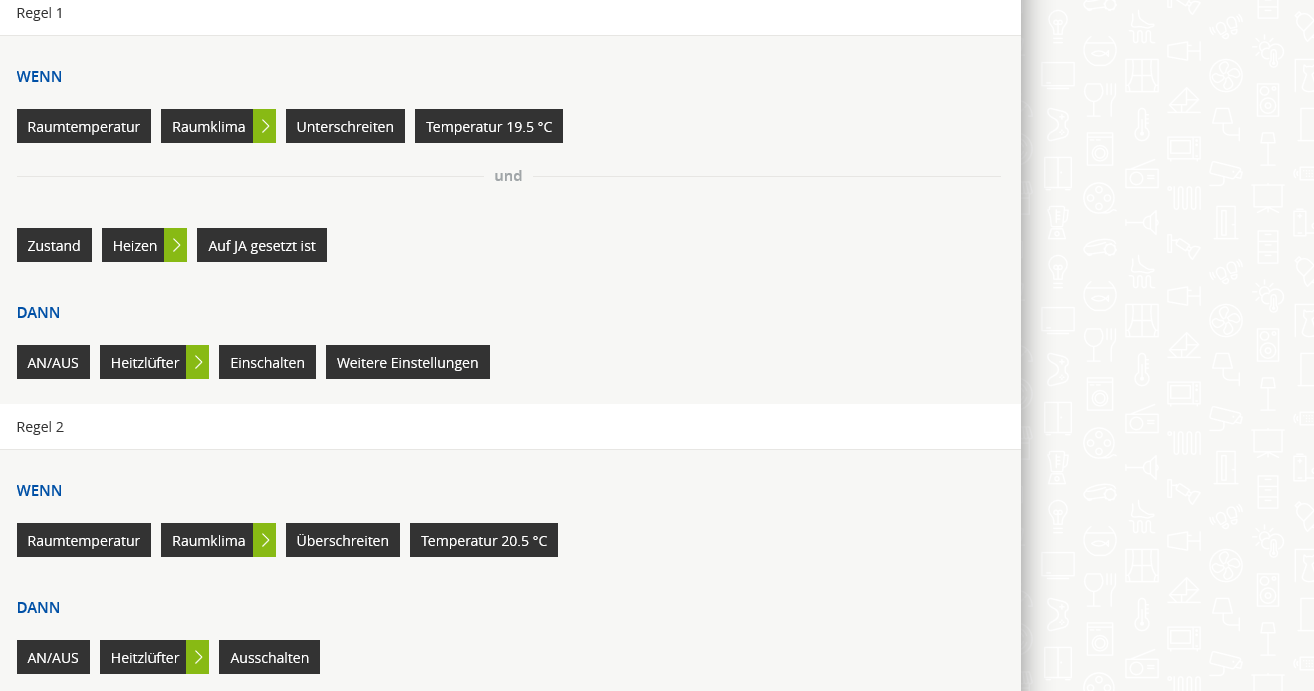

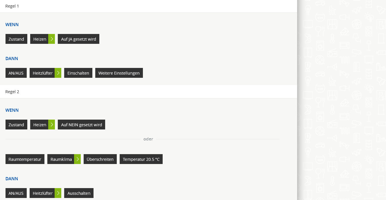

Danke noch für den Hinweis. Da ich aber keinen Grund sehe, den Zustand Heizen oberhalb der Abschalttemperatur zu aktiveren, kann das ja eigentlich nicht passieren.
Vielleicht sollte ich aber tatsächlich noch eine Warnmeldung integrieren, die eine PushUp generiert, sollte die Temepratur oberhalb zB. 23°C liegen. Das ist dann aber im Sommer nervig.
... eine Frage noch. Gibt es einen Grund, den Zustand in Regel 2 zu implementieren?
DAS IST ES!
Tausend Dank an alle! So sollte es gehen
Euch eine schöne Woche
Axel
...das genau bekomme ich nicht hin, weil die zweite Bedingung als "oder" hinzugefügt wird.
Guten Morgen, ...danke schonmal für die Reaktionen. Der Heitzlüfter befindet sich in meinem Schuppen. Dort muss nicht permanent der Temperaturbereich gehalten werden. Meine Idee war, dass ich nur bei Bedarf den Zustand "Heizen" aktiviere und somit nicht permanent heize.
Hallo,
ich möchte über einen Zwischenstecker einen Heizlüfter im Bedarfsfall so steuern, dass er zwischen zwei Temperaturen an-/ausschaltet. Über den Zustand Heizen wird der Zwischenstecker aktiviert, der Heizer läuft bis zur Zieltemperatur und schaltet dann aus (siehe sceenshot). Was mir nicht klar ist, wie ich das Szenario "stricke", um beim Unterschreiten einer Temperatur den Heizer erneut "starten zu lassen. Geht das überhaupt?
