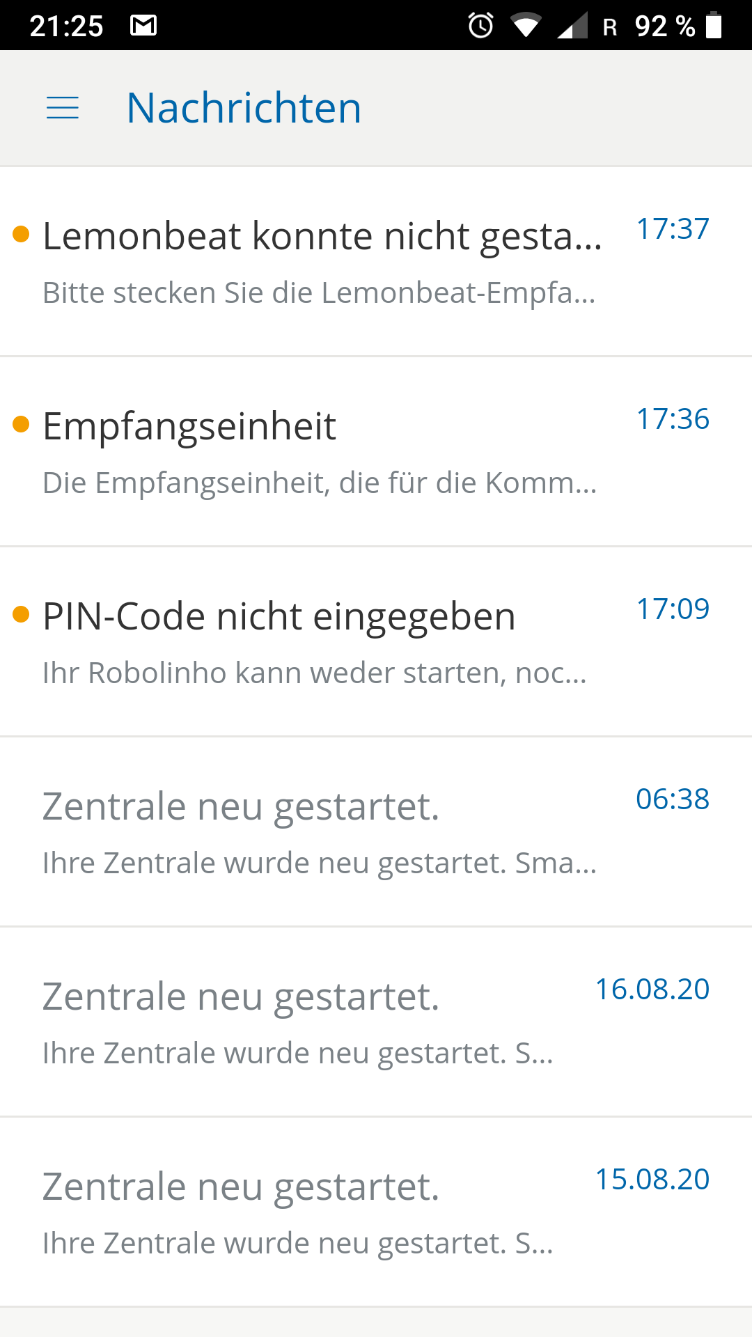

Habe ich gestern Abend bereits gemacht LOG, Mail und hier ein Screenshot.
Sind die Listenpunkte bei Dir immer gelb? Ich habe immer nur grüne oder rote Punkte gesehen.Habe ich gestern Abend bereits gemacht LOG, Mail und hier ein Screenshot. ...
Ich verwende für diese Zentrale die Stadtwerke App. Daher die andere Punkt Farbe. ??Habe ich gestern Abend bereits gemacht LOG, Mail und hier ein Screenshot. ...

THellweg, Hallo Thomas, da Du ja hier bereits kräftig mit liest noch einen Tipp, bzw. sogar schon die Lösung für euch. Der Dongel wird jedes Mal entfernt, wenn am Robi ein Fehler Auftritt, bei dem der PIN eingegeben werden muss. Bis zu diesem Happening funktioniert es, wenn dieser Fall Auftritt muss nicht nur der PIN eingegeben werden, sondern auch ein Neustart mit der Zentrale durchgeführt werden.
