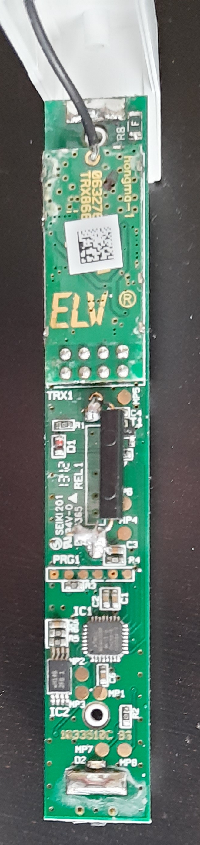

MarkusE, in meinem Fall war der Reedkontakt die Ursache des Problems, hat erst angefangen daß manchmal nicht geschaltet wurde und am Ende ging gar nichts mehr. Nachdem im 2. Fall der Verkäufer auf die Rücksendung des defekten TFS verzichtet hat, habe ich mich zu dieser Risiko Aktion entschlossen. Risiko, weil ich ja nicht sicher wusste dass es der Reedkontakt war und auch nicht wusste ob die Teile die ich mir bei Amazon rausgesucht habe auch passen und das größte Risiko sind meine Lötkünste ;), aber ich habe probiert und es hat funktioniert. Ich hänge mal ein Foto von meinem Kunstwerk an.
Das schwarze längliche Teil in der Mitte ist der Reedkontakt. Wie gesagt, die Lötstellen sind grausam, aber es funktioniert. -
Vielen Dank für deine Mühe und das Bild. Jetzt ist es klar.MarkusE, in meinem Fall war der Reedkontakt die Ursache des Problems, hat erst ...

Thomas, der Grund warum bei mir der Sensor nicht mehr funktioniert hat war, dass der Reedkontakt defekt war. Beweis: Nach dem umlöten funktioniert wieder alles.Ich sehe den Beitrag erst heute aber mein erster Gedanke war der folgende: Gemä...
