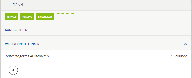

  • Hallo,
    ich suche nach einem Szenario, welches ein Relais kurz schaltet und nach kurzer Zeit (1-2 Sek.) wieder zurücksetzt. Das Szenario Schalter Ein/Aus funktioniert leider nicht. Ich muss händisch den Schalter ein zweites Mal betätigen, um das Relais frei zu bekommen.
  • Du musst aber noch beim Schalter die Stromerkennung ausschalten, dann funktioniert es tadellos, habe ich schon seit 5 Jahren so im Einsatz.
    Du drückst drauf und der Schalter schaltet für eine Sekunde druch, man hört das Relais klackern, wenn es nicht klackert hast du die Stromerkennung an, dann musst du 2 mal schalten und die anderen Schalter werden gesperrt.
