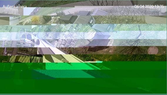

Bei mir werden aller Kamera´s auf diese Weise Dargestellt:
Bei wem noch? Wenn die Bilder aktualisiert werden, dann wird ab und an die Meldung erstellt invalid data. In der Herstellerapp ist die Dartsellung normal und in allen Auflösungen möglich.

Danke für die schnelle Antwort. Bei mir sind die Cams via Kabel verbunden. Nur eine über WLan. Bei allen ist die Darstellung so wie oben gezeigt. mal mit mehr, mal mit weniger "Störungen".
Bei mir laufen alle im wlan und das mittlerweile sehr stabil.Danke für die schnelle Antwort. Bei mir sind die Cams via Kabel verbunden. Nur e...
Bei mit spinnen nur die Bilder der SNH-V6430BNH - sowohl über LAN als auch über WLAN. SNH-E6440BN und SNH-P6410BN funktionieren über LAN ohne Probleme. Alle drei zeigen sowohl mit der Samsung-App als auch im RTSP-Stream zum PC keine Ausfallerscheinungen.

Habe bei meiner Samsung Smartcam Außenkamera nun eine seltsame Bildanzeige. 1/4 der Darstellung zeigt die obere Bildfläche der rest ist grau. In der Samsung App alles richtig dargestellt. Hat noch jemand Darstellungsprobleme ?.
Heute werden überhaupt keine Kamerabilder mehr dargestellt. Werde weiter beobachten.

Bei mir kommt es aktuell abhängig vom Kameramodell am SHC V2 auch zu "Teilbildern".
- 6440BN LAN keine Bilder, Teilbilder, komplette Bilder variieren ohne Erklärung (in der Vergangenheit gab es gerade mit dieser Kamera bisher gar keine Aussetzer)
- 6430BN WLAN funktioniert schnell und zuverlässig ( in der Vergangenheit eher das Problemkind bei diesen Fehlfunktionen)
- 6410BN LAN funktioniert schnell und zuverlässig
Am SHC-Classic funktionieren alle drei Kameras ohne Probleme.
Bei mir ist es auch die 6440BN LAN. Also doch kein Einzelproblem. Was nun ?.

Bei liefert die 6440BN ja nicht nur teilweise kaputte Bilder, sondern es dauert auch gefühlte Ewigkeiten bis sie geladen / angezeigt werden. Ich vermute da läuft irgendwas in einen timeout und die kaputten Bilder sind die Teile die bis dahin übertragen wurden.
