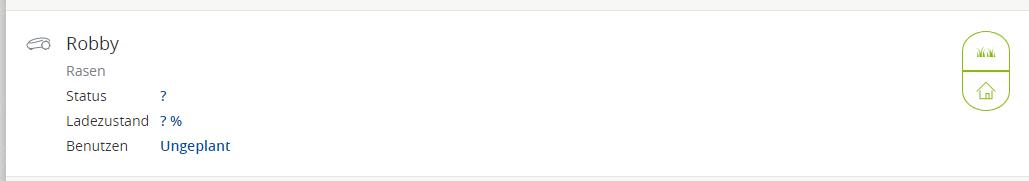

Ich habe letzte Woche meinen Robolinho wieder in Betrieb genommen. Bis letzten Jahres war er mit der V1 verbunden. Jetzt dachte ich, ich kann's ja mal an der V2 versuchen. Installation verlief problemlos. Allerdings nach 2 Tagen das Bild.!

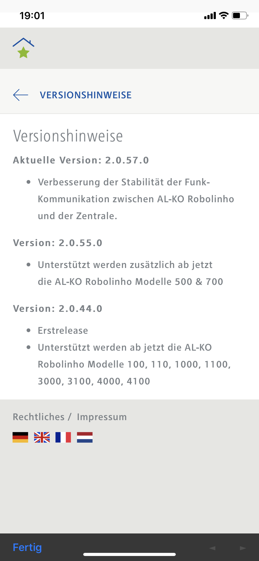

Jetzt hab ich den Robby an einer "fast" nackigen anderen V2 installiert. Genau das gleiche Bild. Es gibt aber auch keine Möglichkeit ihn wieder neu einzubinden. Hat jemand ne Idee oder das gleiche Problem. Zur Anmerkung: An der ersten V2 war die Zeit am Robby um eine Stunde Verschoben.Bei der 2ten V2 Stimmt die Zeit. Die Treiber Version ist 2.0.12.88. Aktuell 2.0.57.0 lt. Update History.
