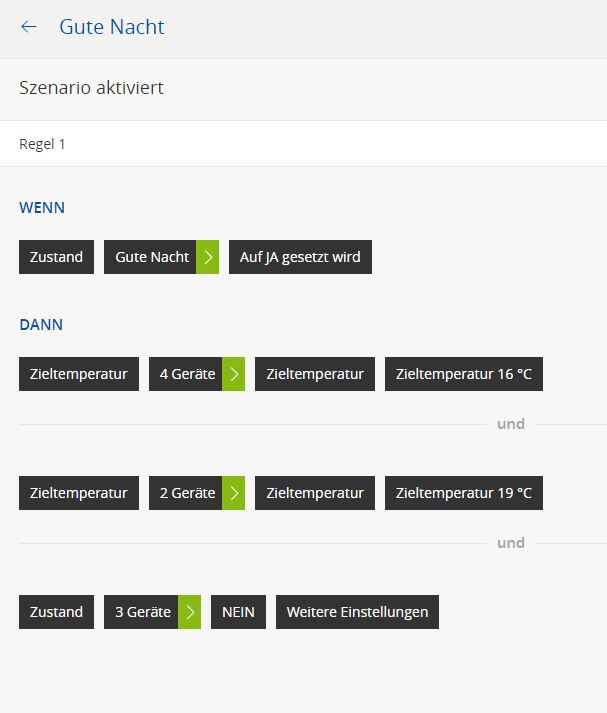

    ich verzweifle hier grade an einer vermutlich ganz einfachen Sache. Ich möchte ein Szenario per Alexa einfach wieder erneut auslösen/zurücksetzen wenn ich einige Geräte manuell verstellt habe. Aber ich bekomme es nicht hin! Szenario "Gute Nacht" stellt einfach alle Heizkörperthermostate auf 16 Grad. Wenn ich das Szenario den ganzen Tag nicht ausschalte, aber mehrere Thermostate manuell verstellt habe, so ist es am nächsten Abend noch aktiviert. Setze ich es nur mittels Alexa erneut auf "Ein", so ändern sich die Einstellungen der Thermostat nicht wieder auf 16 Grad. Ich MUSS zunächst ein anderes Szenario einschalten, und dann ERNEUT "Gute Nacht einschalten" ... erst dann geht es. Was mache ich falsch?

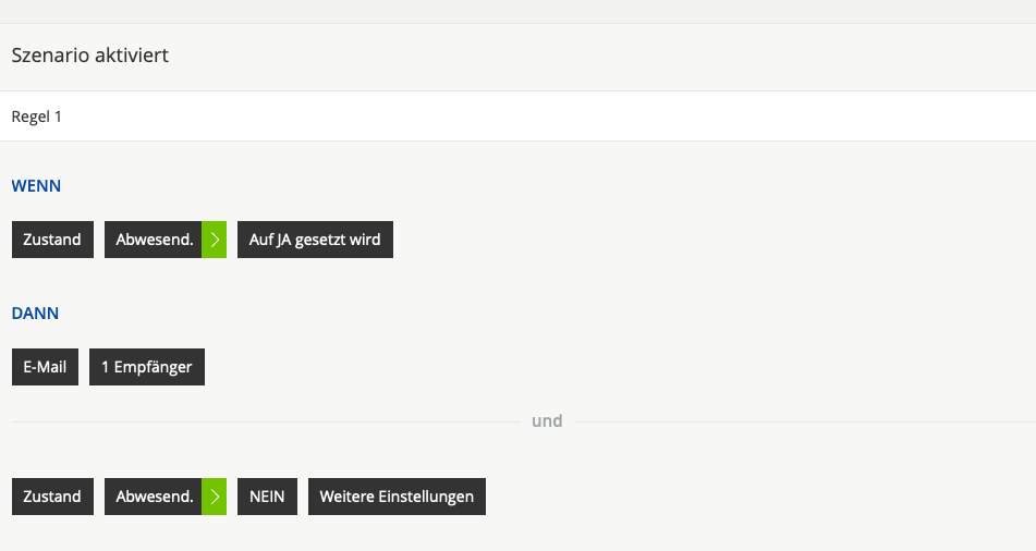

    Grundsätzlich läuft dieses Szenario immer nur dann, wenn der Zustand "Gute Nacht" auf JA gesetzt wird. Also musst du den Zustand auf NEIN setzen um ihn erneut auf JA ändern zu können.
    Aber:
    Was passiert in dem anderen Szenario? Wird da der Zustand "Gute Nacht" auf NEIN gesetzt und was macht das Szenario sonst noch?
    Wenn du den Zustand "Gute Nacht" sonst an keiner anderen Stelle auswertest, kannst du ihn direkt in deinem Szenario am Ende wieder auf NEIN setzen.
