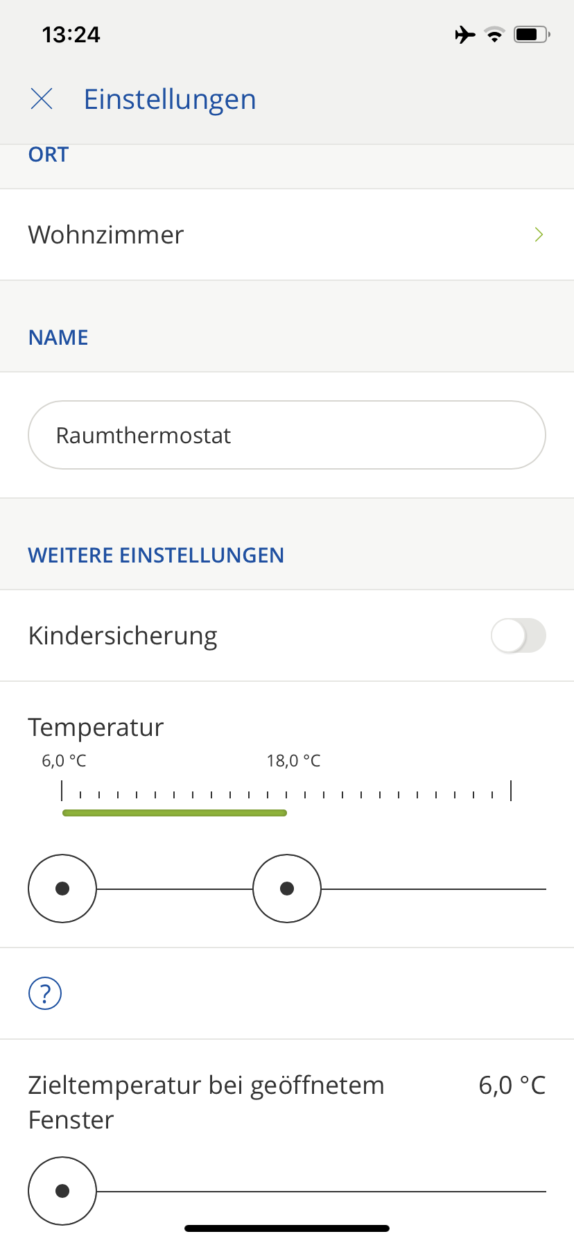

Entscheidend sind die Einstellungen im Gerät und in den Szenarien in Innogy Smarthome im Zusammenspiel. Es gibt zwei Möglichkeiten um dir zu helfen. Mit dem Begriff "Fußbodenheizung" erhälst du über die Suchfunktion Hinweise und Tipps oder du erstellst Scrennshots von deinen Einstellungen in den Geräten (FSC8, Raumthermostat und vom Standardszenario). Grundsätzlich ist der Ablauf immer wie folgt: Einrichtung der Geräte, Definition der Heizkreise, Erstellung der Szenarien und Test (Beachtung der Schaltpunkte im Szenario).

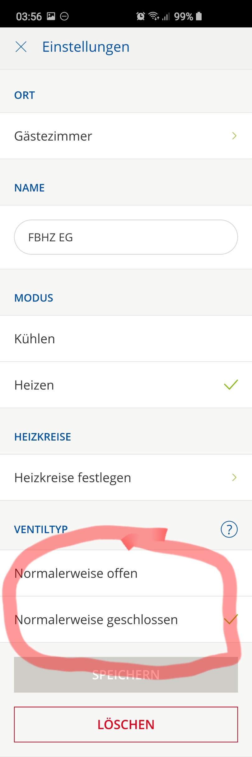

Hast du bei der Konfiguration vieleicht die falschen Ventiltypen gewählt? Es können entweder Ventile benutzt werden die Stromlos geöffnet sind oder Ventile die Stromlos geschlossen sind. Wenn das verkehrt eingestellt ist würde es das umgekehrte Regelverhalten erklären.

Ändere doch einfach mal in den Einstellungen der Fußbodenheizung von normal close auf normal open( jedenfalls das Gegenteil von dem was jetzt eingestellt ist), dann sollte sich das Regelverhalten umkehren. Ist einfacher als alles noch mal neu anzuschließen. Siehe hier im
Screenshot -

Unabhängig von allem was oben bereits geschrieben wurde, sollte man einmal klarstellen, dass eine eingestellte Zieltemperatur von 9° unter normalen Umständen niemals erreicht werden kann. Selbst in einige Tage unbeheizten geschlossenen Räumen ist allein durch Sonneneinstrahlung und in der Bausubstanz gespeicherte Wärme selten weniger als 12-14° vorzufinden. Die Fußbodenheizung kann ja nun einmal nicht "auf Befehl" den Raum herunterkühlen.
