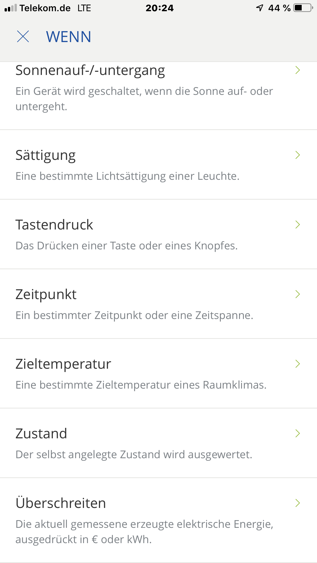

Verdammt, Stunden zu spät gelesen. Hab gerade auf Zentrale 2 gewechselt - überraschend problemlos und nun fehlen nicht nur die Zeitvorgaben in den Szenarien, sondern ich kann sie auch nicht nachträglich wieder hinzufügen, da die Zeit als Auslöser fehlt ?? Und nu?Es scheint ein Problem mit der Ausführung von Zeitszenarien zu geben. Wir müssen...
Was ist damit, die entsprechenden Szenarien neu zu schreiben? Zeitpunkt als Auslöser dann da?Es scheint ein Problem mit der Ausführung von Zeitszenarien zu geben. Wir müssen...
Gute Idee, aber leider nein.Es scheint ein Problem mit der Ausführung von Zeitszenarien zu geben. Wir müssen...
Merkwürdig.Es scheint ein Problem mit der Ausführung von Zeitszenarien zu geben. Wir müssen...
Hab auch gerade noch mal neu gestartet und bin ganz konzentriert die Auslöserliste durchgegangen. Nichts, das nach Uhrzeit klingt und ich bilde mir ein, dass es „früher“ Zeitpunkt oder so hieß.Es scheint ein Problem mit der Ausführung von Zeitszenarien zu geben. Wir müssen...
Das hört sich nach Cacheproblem an. Leere mal den Browsercache, dann sollte wieder alles gut sein.Es scheint ein Problem mit der Ausführung von Zeitszenarien zu geben. Wir müssen...

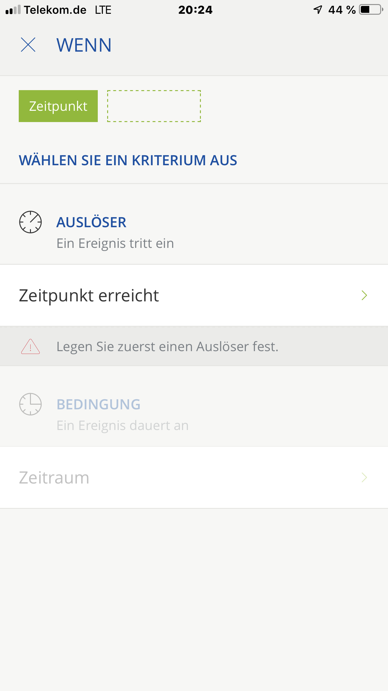

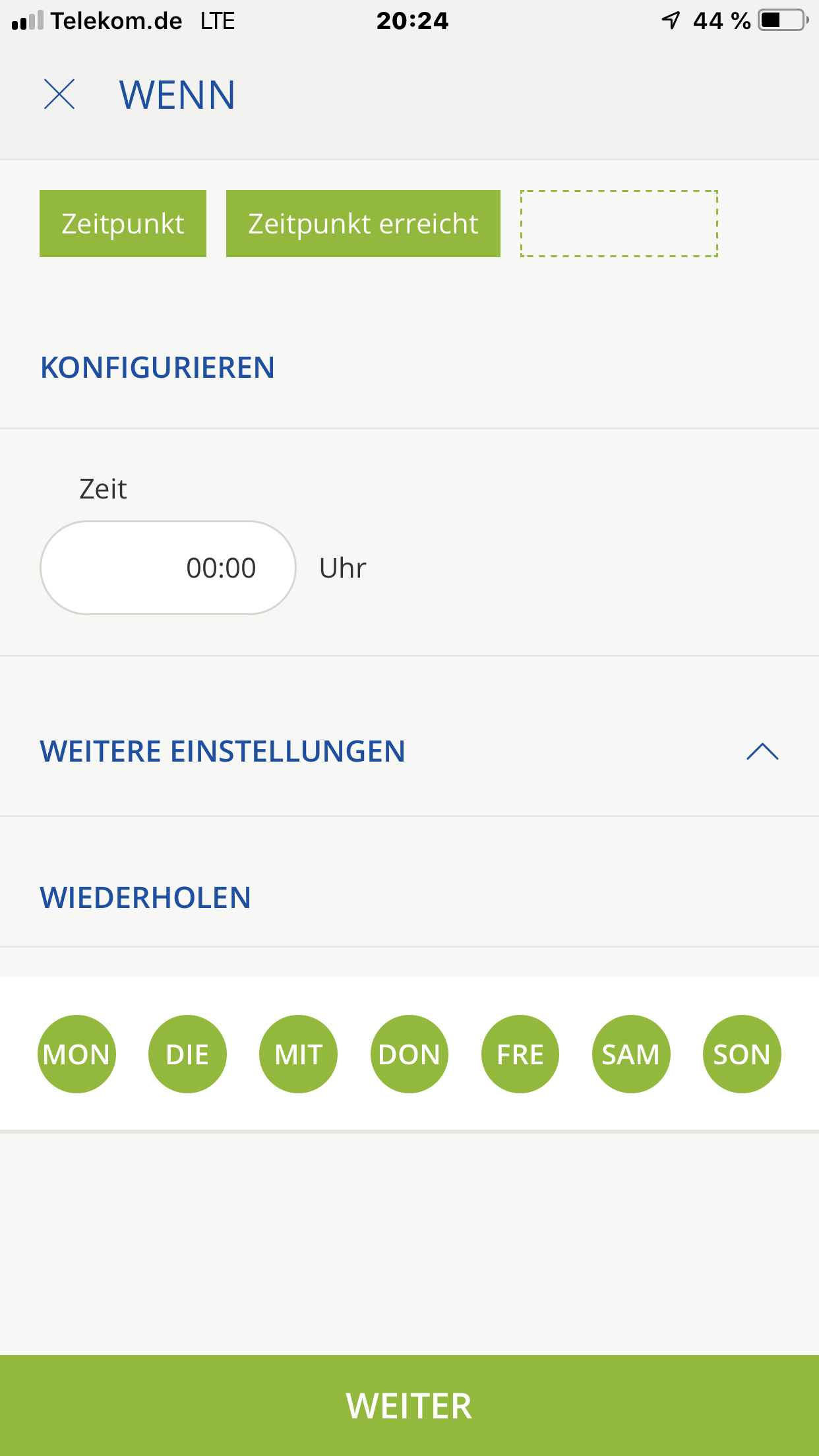

So blöd kann man ja gar nicht denken ?? Ich habe nicht den Cache gelöscht, da ich immer die App nehme, aber ich habe einfach mal einen sonst selten benutzten Browser genommen und siehe da, die Zeitszenarien waren wieder da und auch der Auslöser Zeitpunkt existierte wieder. Also habe ich mal die komplette App gelöscht und neu installiert und jetzt ist auch hier wieder alles OK ?? Danke für eure Mithilfe ???? Anbei der vorher-nachher-Unterschied
