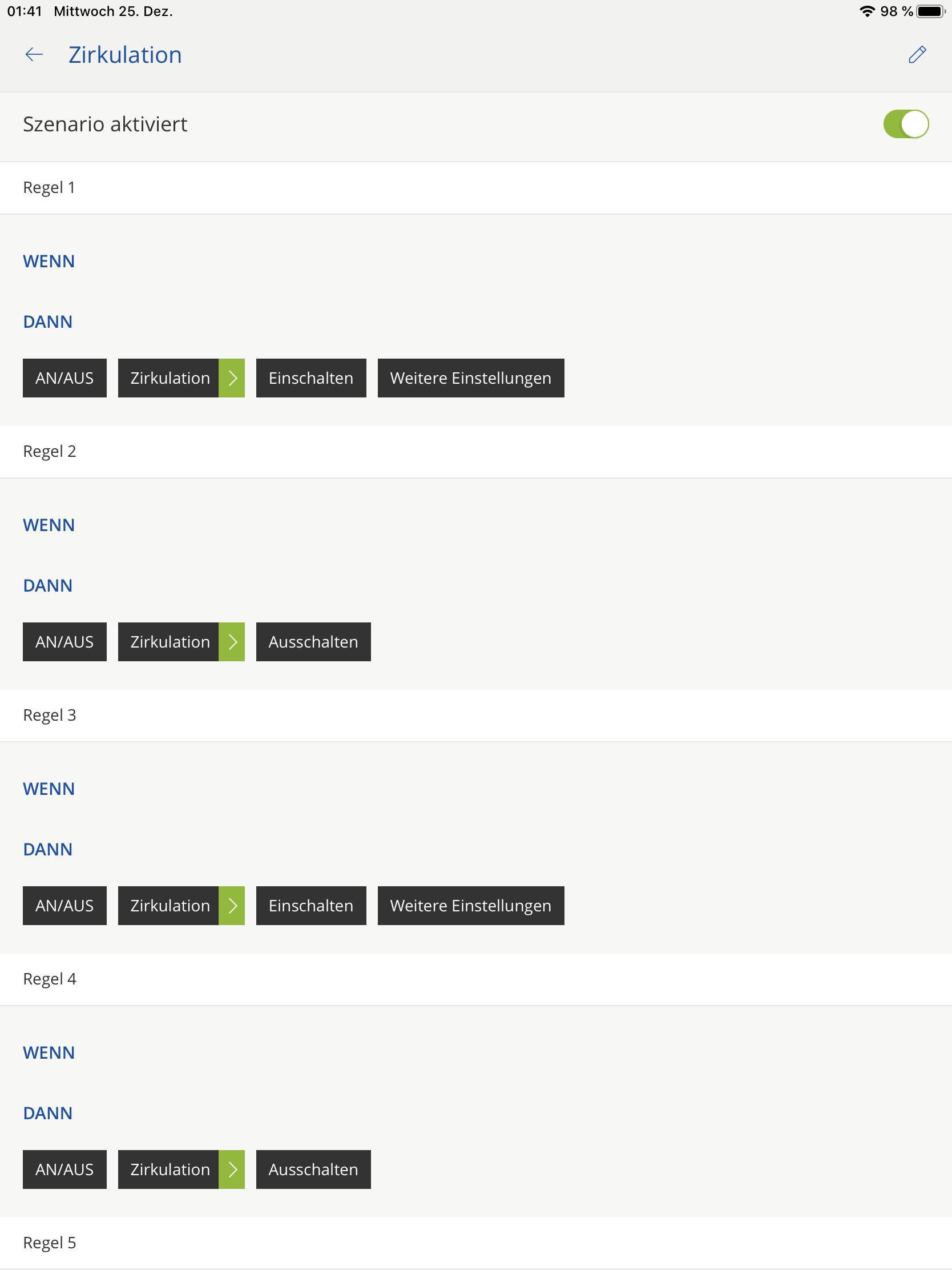

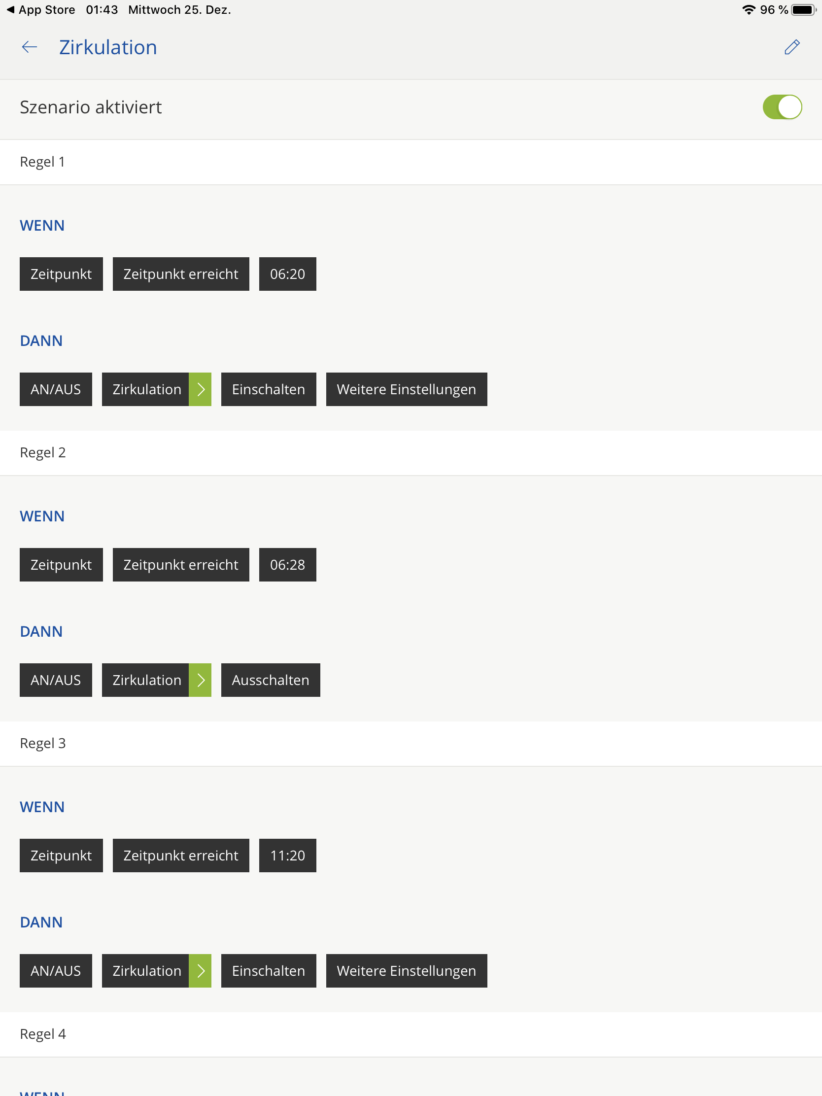

So blöd kann man ja gar nicht denken ?? Ich habe nicht den Cache gelöscht, da ich immer die App nehme, aber ich habe einfach mal einen sonst selten benutzten Browser genommen und siehe da, die Zeitszenarien waren wieder da und auch der Auslöser Zeitpunkt existierte wieder. Also habe ich mal die komplette App gelöscht und neu installiert und jetzt ist auch hier wieder alles OK ?? Danke für eure Mithilfe ???? Anbei der vorher-nachher-Unterschied
