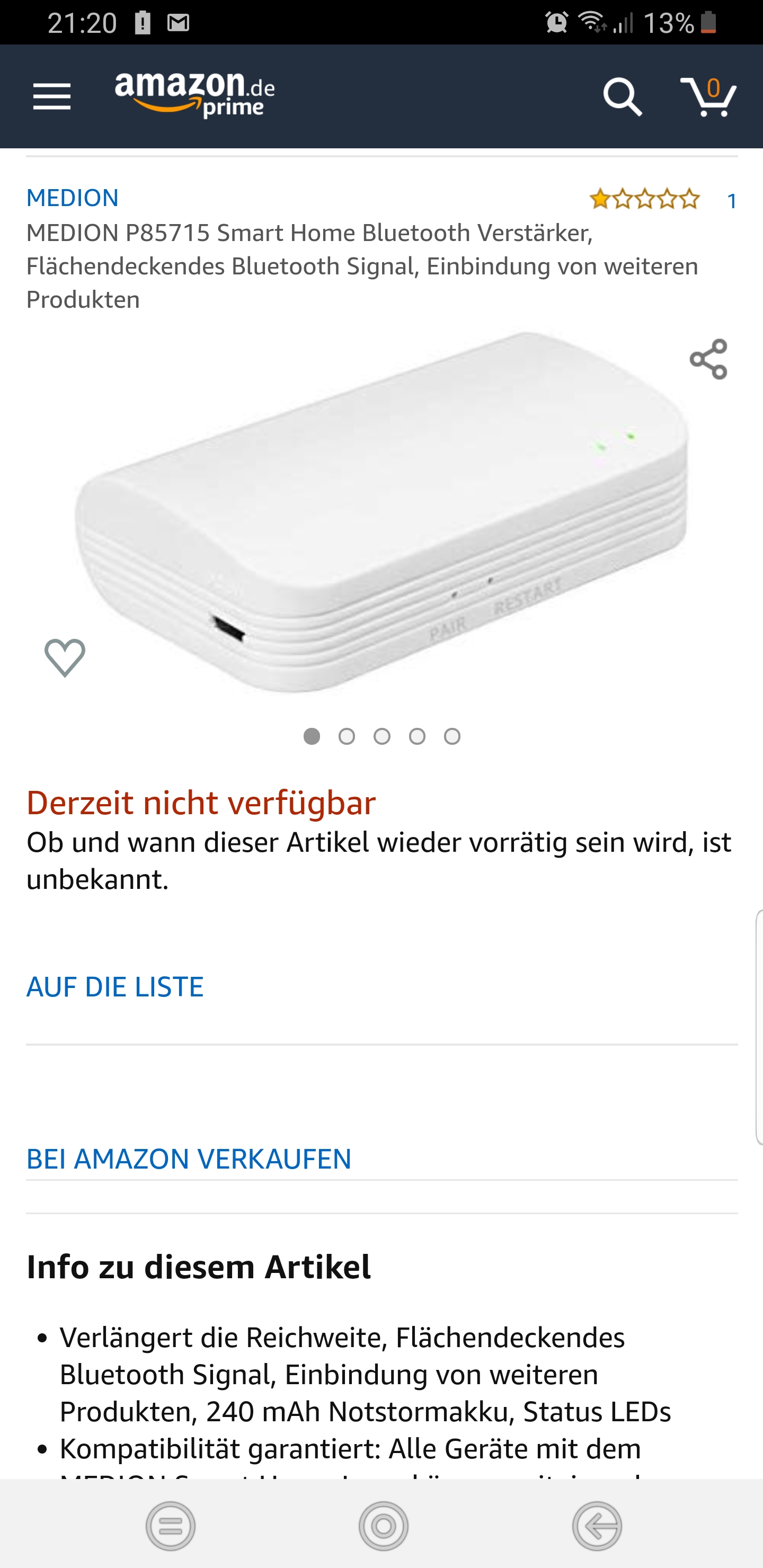

AugeNRW:: In dem nachfolgenden Thread ist eigentlich alles über die Medion Produkte gesagt und diskutiert, auch über den Verstärker:
Habe ich über die Suchfunktion gefunden. In weiteren Fragen sind auch andere Medion Themen behandelt.
