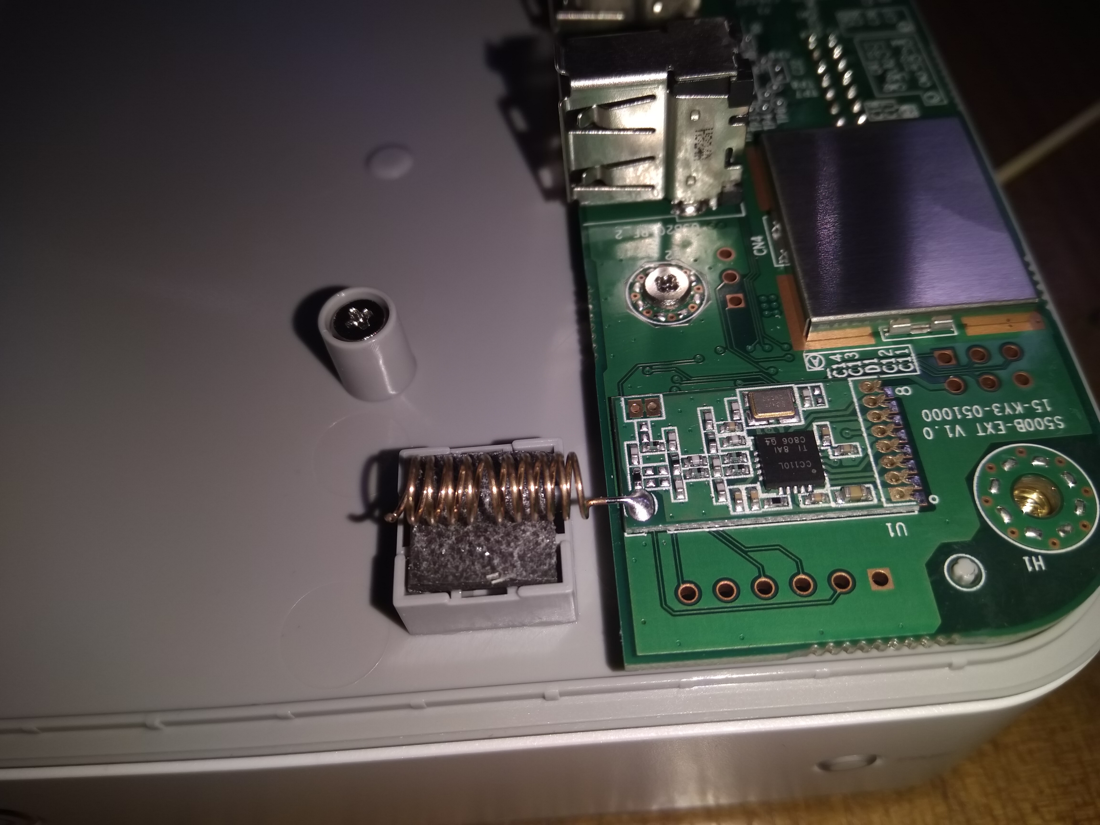

    Ich vermute inzwischen, dass es sich ganz einfach um das sattsam bekannte Antennenproblem handelt. Heute früh war es definitiv so, dass der eine Rollladenschalter den Funkbefehl nicht quittiert hat. Leichte Dehnübungen an der Wendelantenne können Abhilfe schaffen - wie das geht, ist hier in der Community irgendwo beschrieben.

    Funkreichweite ist hier das Problem. Die Antenne muss bei der SHC 2 gelängt werden.
    Im Bild zu sehen, die gelängte Antenne. Normalerweise nimmt diese nur die Hälfte des Kissens ein. Funktechnisch sollten sich die Windungen nicht berühren. Die Antenne ist zwar spiralförmig aufgewickelt und es sollte zwischen diesen Windungen 3mü Abstand sein. Ich denke allerdings dass dieser Absatnd zu gering ist.
    Die Antenne befindet sich im Innogy Layer, auf der Höhe vom Stern. Das Material ist sehr weich. Am Lötpunkt mit einer Zange festhalten, innen mit einem Zahnstocher leichen Druck ausüben, oben den Finger drauf legen und leicht auseinander ziehen.
    Dann wird es keine Probleme mehr mit der Erreichbarkeit oder dem nicht fahren der Geräte geben.

    msagner: Gibt es von Seiten der Technik / Entwicklung immer noch keine klare Aussage welche Länge nun die richtige ist? Es kann doch nicht der Weisheit letzter Schluss sein an einer so kritischen Stelle nach "Gefühl" die Länge der Antenne zu verändern !!!???
  • Funkreichweite ist hier das Problem. Die Antenne muss bei der SHC 2 gelängt werd...
    Hast Du zu den 3 mü eine Quellenangabe? Ich hab mir nen Wolf gesucht, um etwas Quantifizierbares zu solchen Wendelantennen zu finden, aber leider vergeblich. Momentan tröste ich mich mit der Theorie, dass die Drahtlänge des Wendels, also grob 3,14 mal Wendeldurchmesser mal Windungszahl, die wirksame Antennenlänge ist. Dabei wäre dann die genaue Länge des Gebildes ziemlich egal, solange sich die Windungen nicht untereinander berühren. Letzteres ist aber dummerweise bei manchen der innogy-Zentralen der Fall.
