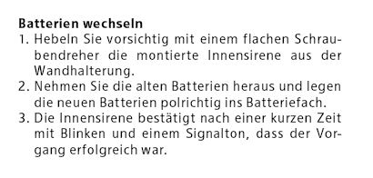

Ich habe schon mehrfach bei meinen beiden Innensirenen die Batterie gewechselt. Dazu habe ich einen kleinen Schlitzschraubenschlüssel in die Fuge der Aufhängung gesteckt und die Sirene vorsichtig nach außen gedrückt (gleiche Vorgehensweise steht auch in der Bedienungsanleitung des Gerätes unter Online-Hilfe). Je öfter man dies macht um so einfacher geht es.
Normalerweise sollte ein Teil an der Wand befestigt werden und dann das Gerät aufgesteckt werden. Beim Neugerät liegt auch entsprechend ein Hinweis bei. Ansonsten halten die Rastnasen zu stark.
Wenn es befestigt ist, kräftig ziehen. Wenn das Gerät als Standgerät benutzt wird, dann durch die Löcher mit einem Haken gehen und dann ziehen. Alles andere, wie aufhebeln kann das Gehäuse zerstören.
