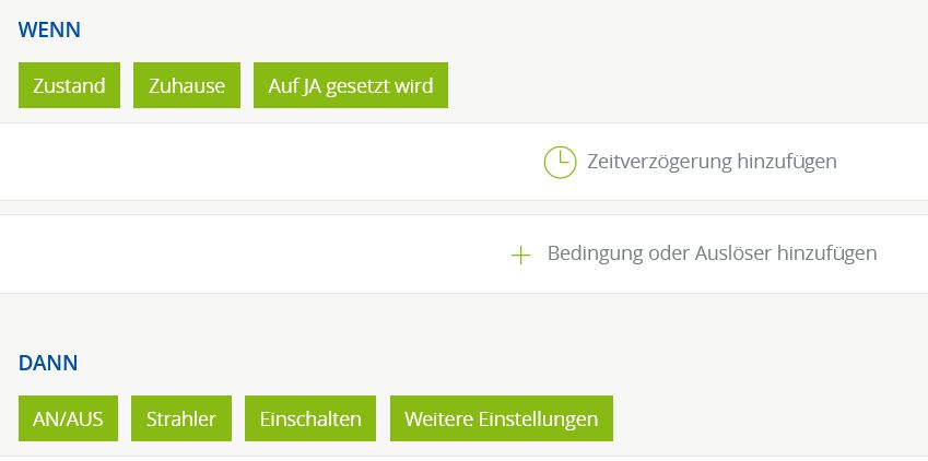

Hallo ChrisSedl, ich verstehe - ehrlich gesagt - gerade Dein Problem nicht. Du kannst doch einfach jedem Szenario eine Zustandsschaltung voran setzen:
