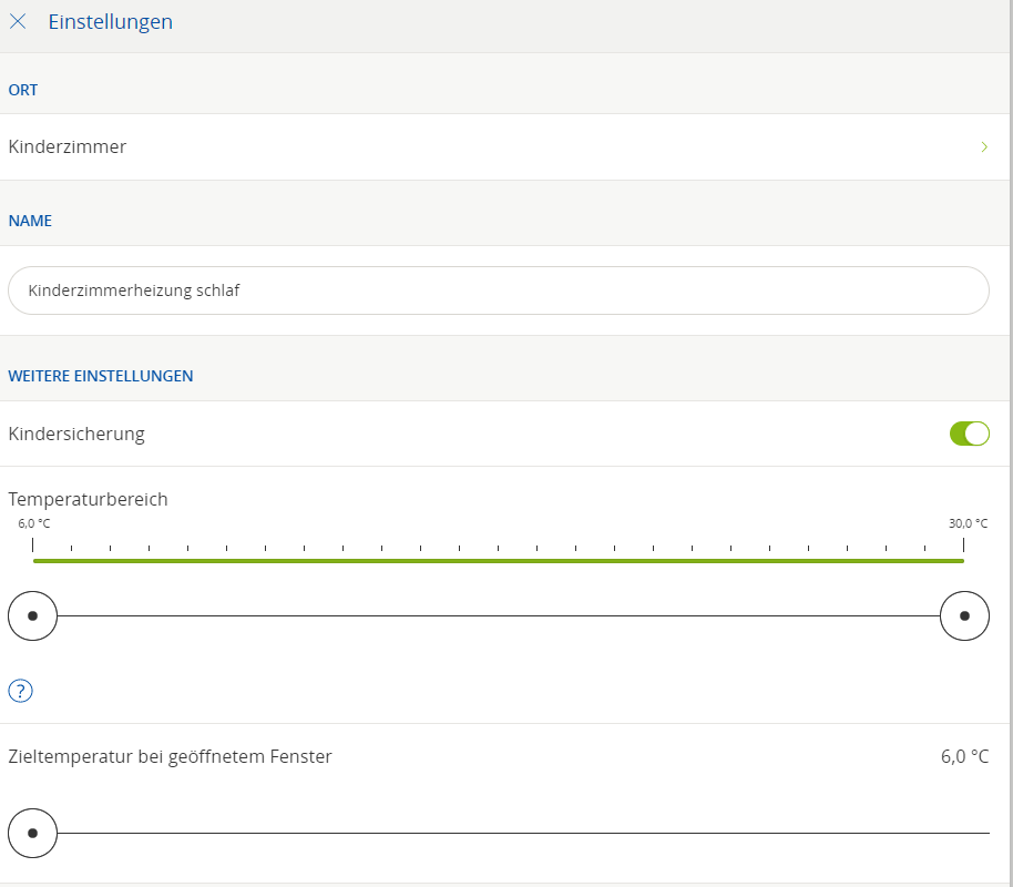

    Mir ist aufgefallen, dass die Heizungssteller bei geöffneten Fenster nun die Zieltemperatur von 16 Grad einstellen. Ich bin mir sehr sicher da mal 6grad eingestellt zu haben. Leider finde ich den Menüpunkt nicht mehr, wo ich einstelle, welche Temperaur bei offenen Fenster vorgegeben werden soll.
    Weiterhin glaube ich mich zu erinnern, dass ich eine Kindersicherung aktivieren konnte, die verhindert, dass ich die Heizungssteller manuell einstelle. Auch das finde ich nicht mehr.
    Zusatzinfo: TFS ist im Raum vorhanden 1 Szenario für Heizungssteuerung 1 Szenario für Temp. Absenkung
    Beide Einstellungen findest du, wenn du auf das Gerät gehst, nicht auf das Raumklima. Wenn du auf der Raumklima-Seite bist, hast du unten das eingebundene HKT. Das anwählen und oben rechts auf das Zahnrad gehen. Da kannst du dann sowohl die Kindersicherung aktivieren, als auch die Temperatur bei geöffnetem Fenster einstellen.
