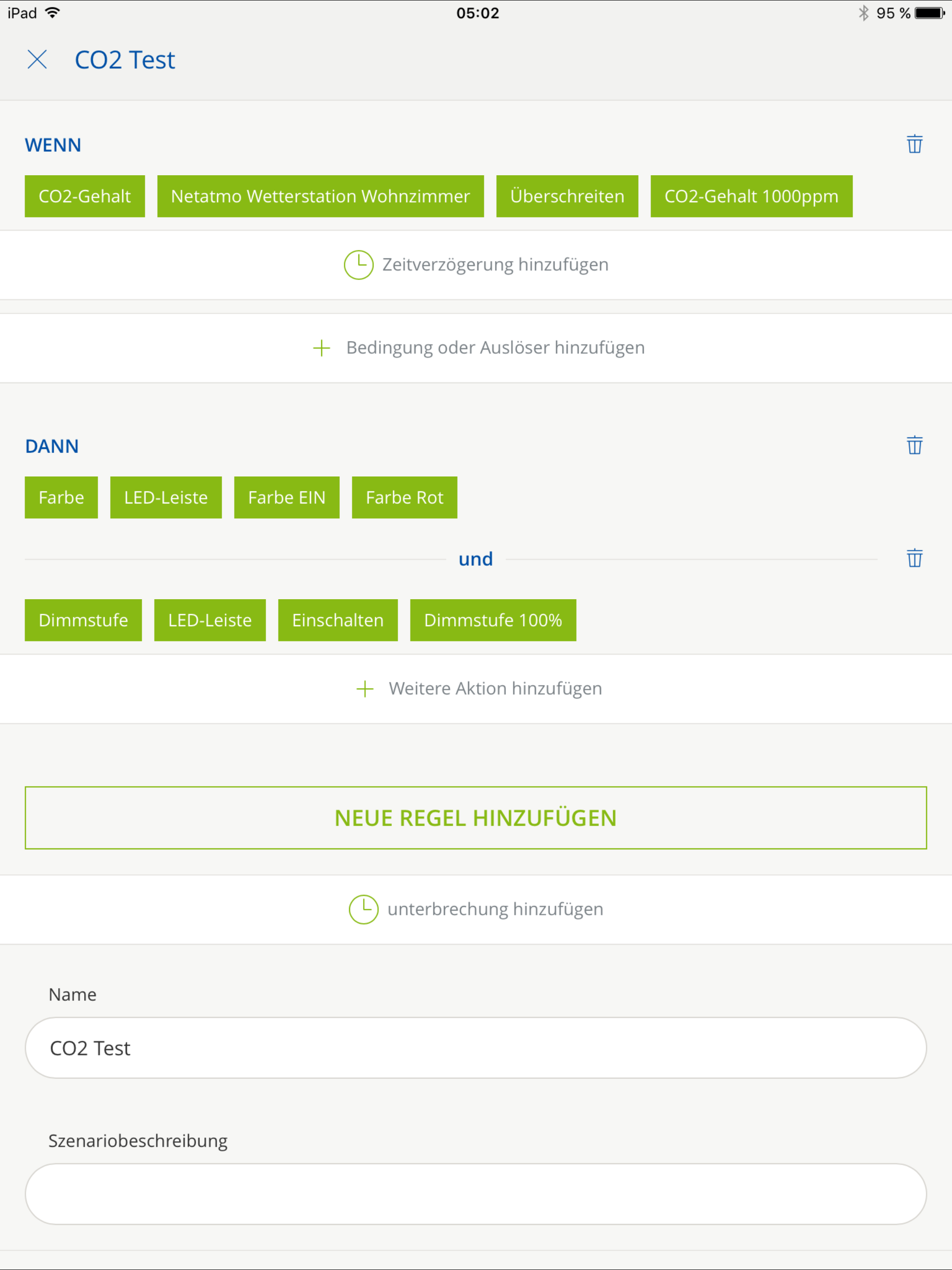

Bei Überschreitung von co2 1800ppm sollen 2 Lampen (hue) anfangen zu blinken
Das "Eigene Szenario" könnte dann so aussehen:
Bei Dimmstufe nachschauen ob Häkchen "Blinken" gesetzt ist und evtl die automatische "Abschaltzeit" einstellen.
Gruß Arnd

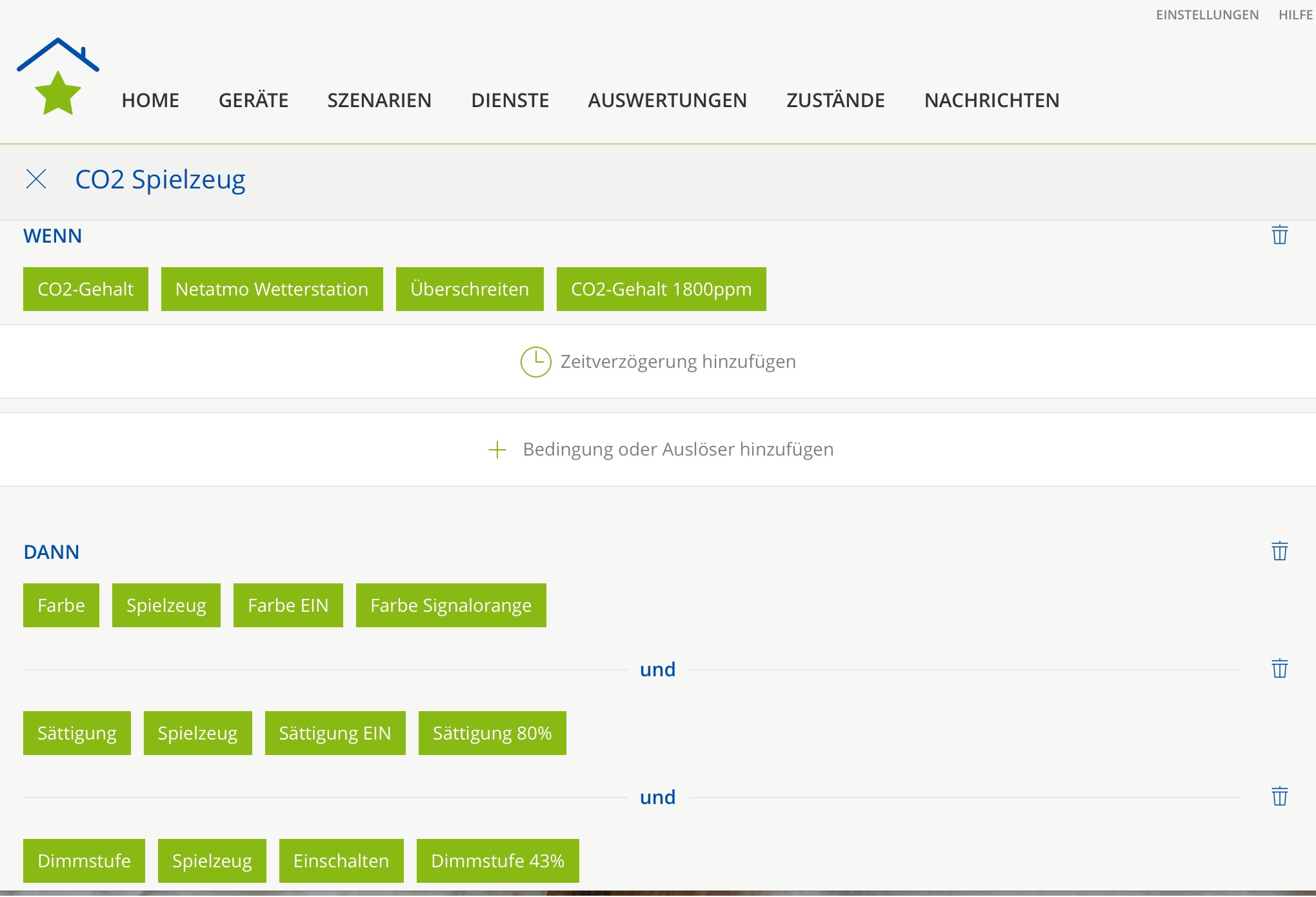

Also bei mir klappt es nicht! Lampe geht nicht an obwohl wert höher liegt
Bitte beachten, die LED Leiste geht in deinem Szenario erst an, wenn der CO2 Wert überschritten wird. Die Leiste geht nicht an, wenn das Szenario angelegt wird wenn der CO2 Wert bereites über 1000 liegt. Will sagen, erst beim nächsten Sprung von 1000 auf 1001 greift das Szenario.Also bei mir klappt es nicht! Lampe geht nicht an obwohl wert höher liegt ...
Ja das verstehe ich schon! Aber bei mir tut sich da nix! Verstehe das auch nicht!
Bei mir funktioniert es. Füge doch mal die "Sättigung" der LED-Leiste als Aktion hinzu.Ja das verstehe ich schon! Aber bei mir tut sich da nix! Verstehe das auch nicht...
Wenn es dann nicht geht, mal ein anderes Gerät (zB Zwischenstecker) ansteuern anstatt der HUE Leiste. Ob es evtl an HUE liegt.
