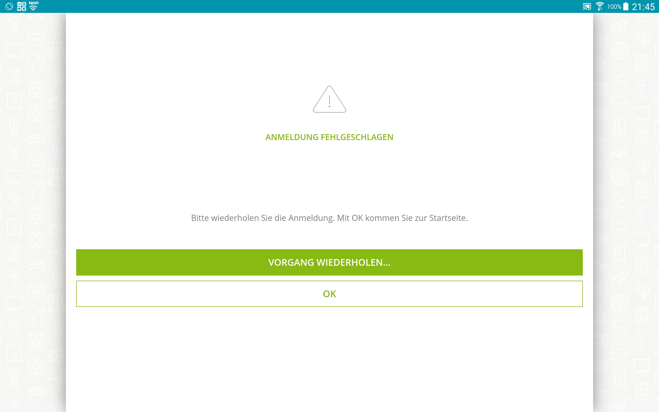

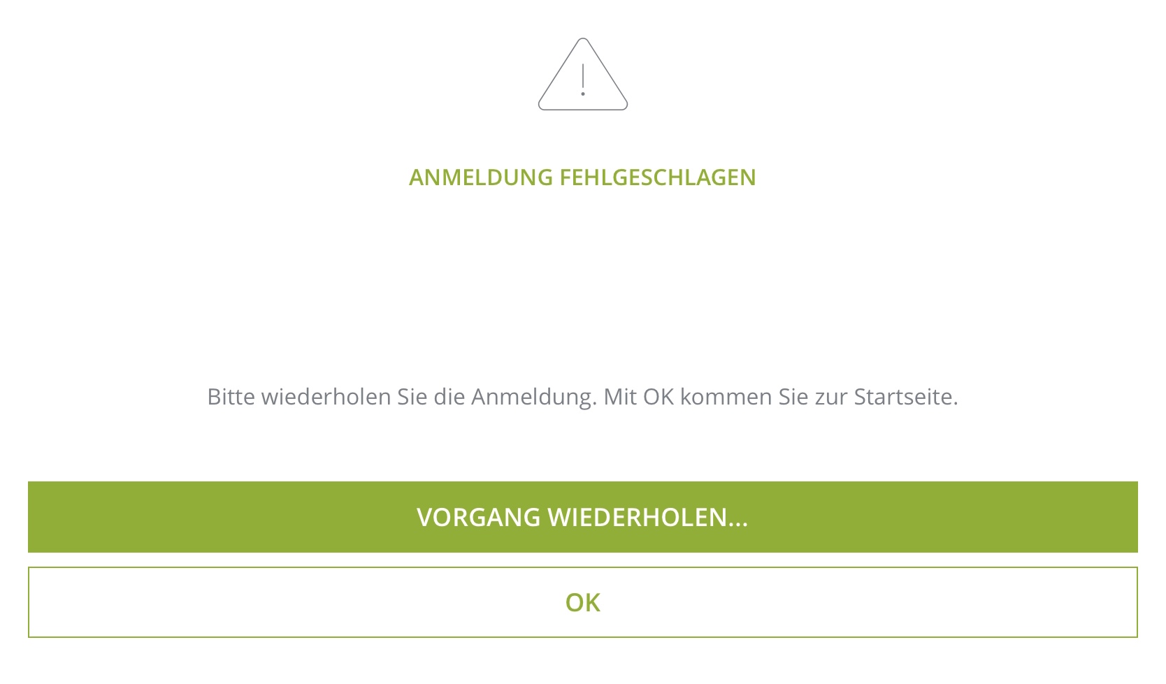

Bei mir das gleiche Problem:
Anmeldung über Ipad und Iphone klappt nicht.Neuinstallation brachte keine Abhilfe.
Ist bei mir auch so! Die Steuerung der Geräte, z.B. die Steuerung der Rollläden, funktioniert jedoch.
Ja, anmelden geht hier auch nicht mehr, weder über die App, noch über den Browser. Geräte lassen sich aber noch steuern soweit ich das sehe.
Über Android klappt es...Ja, anmelden geht hier auch nicht mehr, weder über die App, noch über den Browse...
nö, weder von meinem Samsung Fon, noch vom Tablet...Ja, anmelden geht hier auch nicht mehr, weder über die App, noch über den Browse...

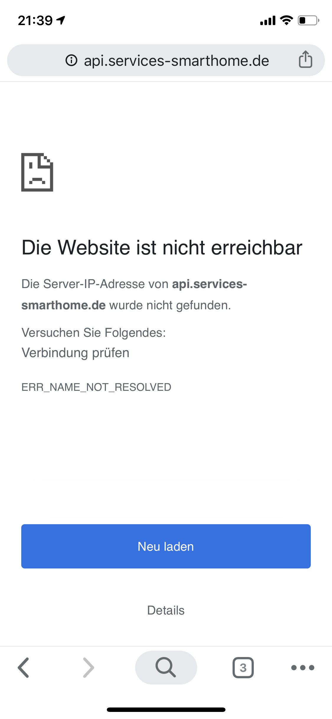

Stimmt. Browser sagt, Server kann nicht gefunden werden.

Also ehrlich. Ich habe die Anhäufung der Kommentare hier eben registriert, aber ich kann mich ohne Probleme auf SHC1 und SHC2 anmelden! Ich benutze einen PC mit der Landingpage "home.innogy-smarthome.de" und dabei habe ich keine Probleme. Ist es bei euch ggf. ein Problem mit einer der mobilen Apps? Bitte um mehr Infos!Stimmt. Browser sagt, Server kann nicht gefunden werden. Ich bin da tiefenentsp...
keine anmeldung möglich seit 18 Uhr, weder per app, noch per browser
Leider weder mit der alten noch der neuen Zentrale.
Auch bei mir funktioniert die Verbindung zum Rechenzentrum nicht. Weder die Alte noch die neue Zentrale bekommt eine Verbindung. Lieber Innogy support - könnt Ihr bitte eie Nachricht an eure SmartHome Kunden senden wenn der Service von eurer Seite nicht mehr geht? Wir zerbrechen uns den Kopf - versuchen dies und das - Verbrennen unsere Zeit - Das wäre doch ein guter Verbesserungsvorschläge Vorschlag !!!
