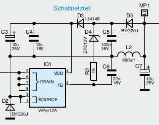

Seit kurzem lässt sich der UP-Dimmer, FW 1.9, SN 91422 0xxxxxx, nicht mehr Ein- oder Ausschalten bzw. Dimmen. Der UP-Dimmer stammt aus dem Fertigungszeitraum, in dem sowohl bei den UP-Lichtschaltern, wie auch bei den UP-Rollladenschaltern im Schaltnetzteil unzureichend dimensionierte Elkos (C26 bei den UP-Lichtschaltern) bzw. C22+ C26 bei den UP-Rollladenschaltern) verbaut wurden. Nachdem der UP-Dimmer seine Spannungsversorgung ebenfalls aus der 230V-Netzspannung generiert, lässt vermuten, dass das Schaltnetzteil wie bei dem UP-Lichtschaltern aufgebaut ist und somit die selbe C26-Problematik aufweist. Wer hat schon mal einen UP-Dimmer geöffnet bzw. einen Schaltplan vorliegen und kann die Ausfallursache bestätigen. Vielen Dank für Ihre Unterstützung.

PS: Beim Dimmer wäre es dann wohl C7 ....
PSS: Den kompletten Plan gibt es im ELV-Journal 02/2012
