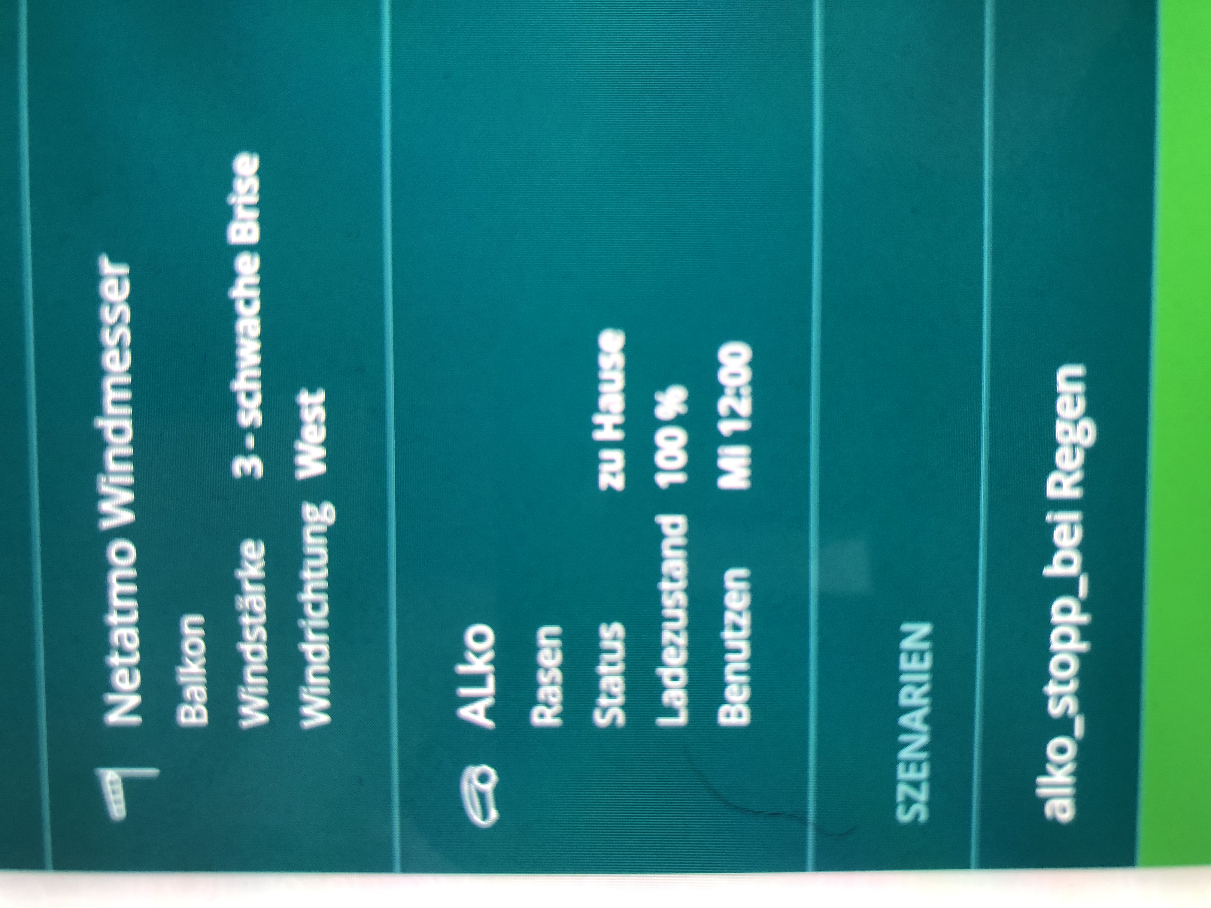

Ich habe es im Laufe des Jahres mind. 3mal versucht. Anfangs hielt die Verbindung nicht mal einen Tag.Nach dem letzten Update hab ich es nochmal versucht und siehe da die hielt 3Tage. Dann als nächstes, und das war immer gleich steht in der Innogy App der Status unbekannt und der Rest Ladezustand und Beitzten mit Fragezeichen. Lässt sich aber noch bedienen auch mit der Al-ko App. Wenn aber während dieses kritischen Bereiches keine Aktion an einer der beiden App passiert, und die ist relativ Kurz, dann ist die Verbindung weg. Bei beiden. Und es ist eine elend nervige Angelegenheit die wider herzustellen.Das Bild zeigt die Einbindung auf der Shc Classic
