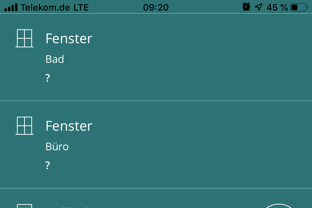

    heute Morgen haben alle Tür und Fenstersensoren ein ? in der App angezeigt.

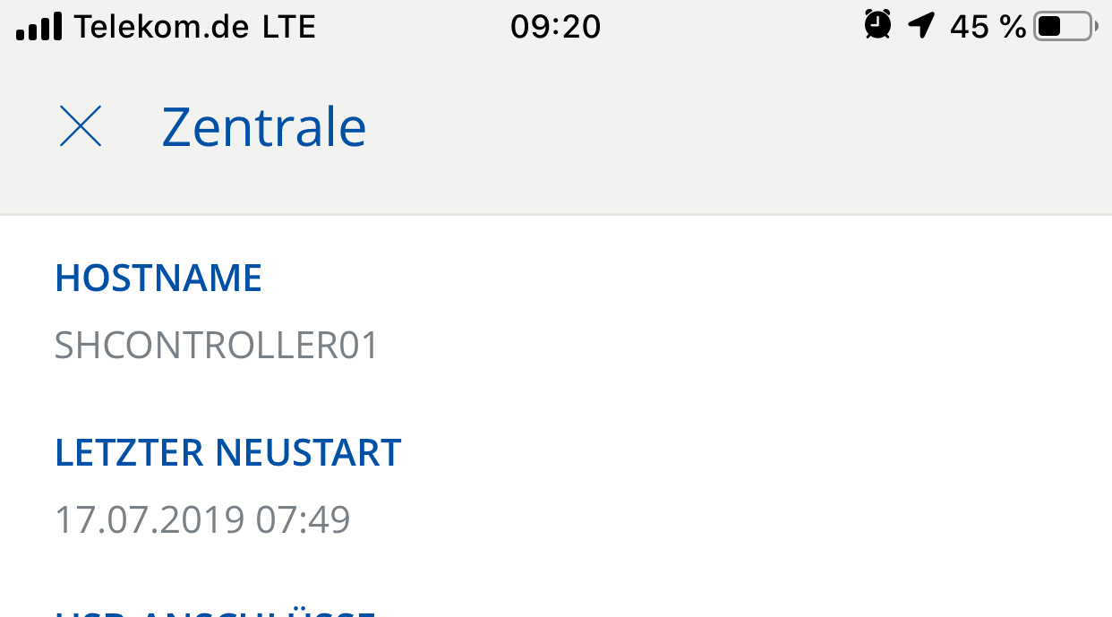

    Das liegt anscheinend daran, dass der letzte Neustart um 7:49 Uhr war. Ich habe aber keinen Neustart ausgeführt und es gab auch keinen Stromausfall.

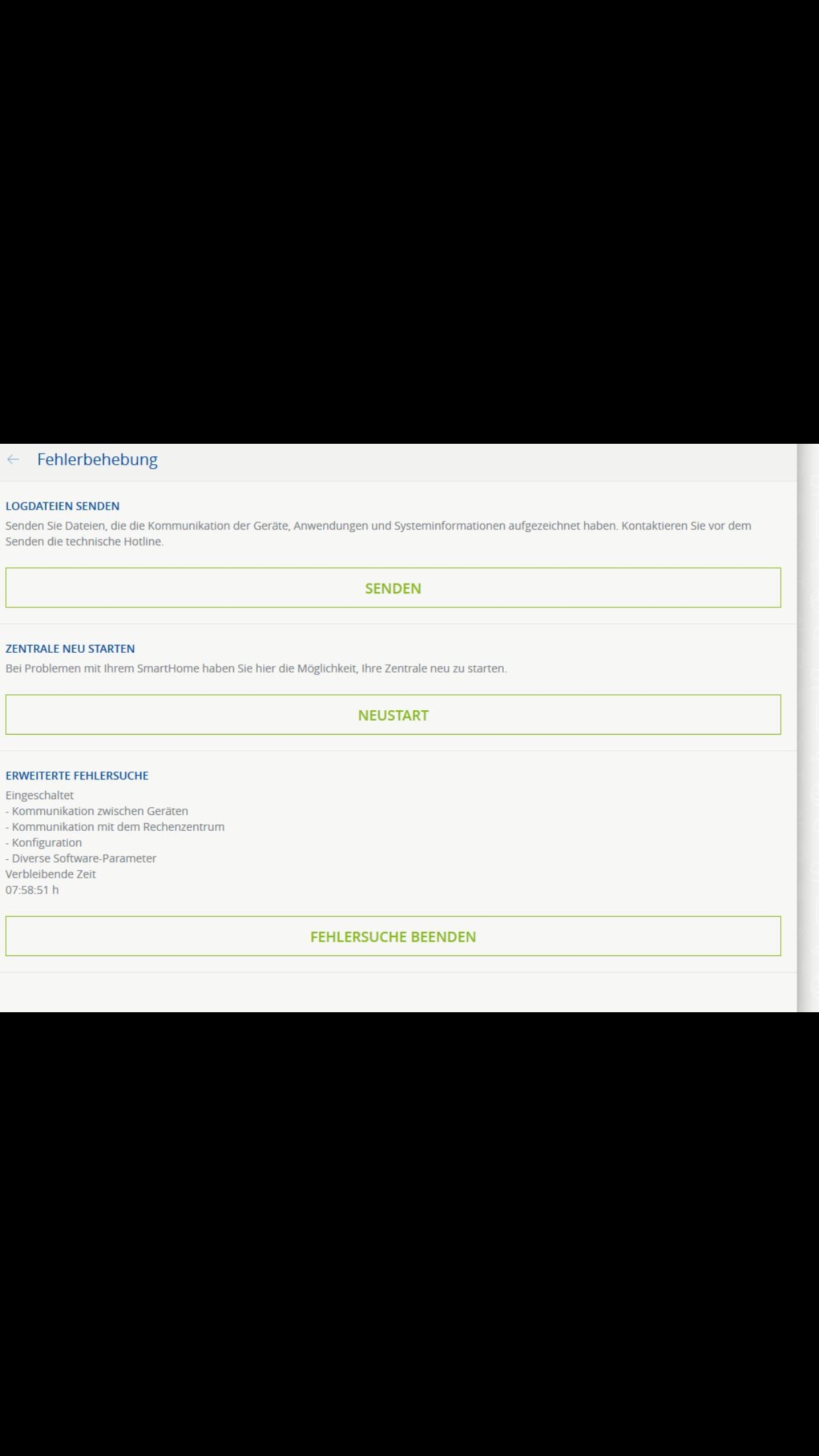

  • Der Support hat geschrieben, dass ich diese selbst beenden soll.
    Ich soll quasi auf "Fehlersuche beenden" klicken.

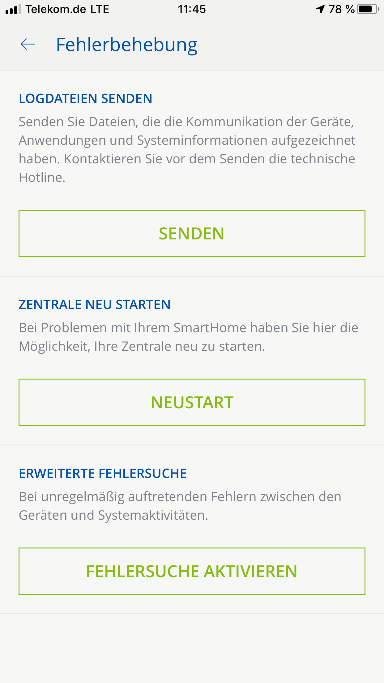

    Ich kann darauf nicht klicken, da diese bei mir nicht aktiv ist.
    Das Foto wurde vom Support geschickt. Bei mir schaut das so aus
