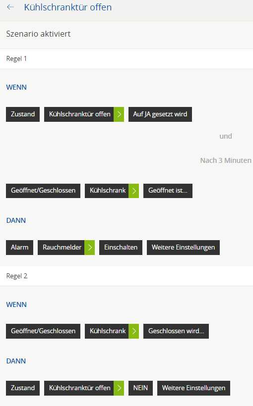

  • Hallo, ich möchte die Tür eines Kühlschranks überwachen. Dazu hab ich mir folgendes Szenario gemacht:
    Die Regel 1 besagt, dass 3 Minuten nach öffnen des Kühlschranks ein Alarm erfolgen soll.
    Die Regel 2 besagt, dass kein Alarm erfolgen soll wenn die Tür (wieder) geschlossen ist,
    Würde das so funktionieren oder würde Regel 2 erst ausgeführt wenn Regel 1 abgearbeitet ist.

    Du benötigst noch eine Regel, welche den Zustand "Kühlschranktür offen" auf ja setzt. Grundsätzlich werden die Regeln direkt nacheinander ausgeführt. D.h. Die Regel 2 bewirkt, wenn die Kühlschranktür geschlossen wird, dass dann der Zustand auf nein gesetzt wird. Aber die Regel bewirkt nicht, dass die Regel 1 damit abgebrochen wird. Nach drei Minuten wird immer noch geschaut, ob die der TFS Kühlschrank noch auf "geöffnet" steht. Wird gerade in diesem Moment die Tür erneut geöffnet und die 3 Minuten sind gerade rum, wird ebenfalls der Alarm ausgelöst.
    Ich verstehe noch nicht ganz, weshalb du als Auslöser den Zustand nimmst und nicht einfach den TFS? Dann ist der Zustand eigentlich überflüssig. Da hast du zwar trotzdem das gerade angesprochene Problem, aber du benötigst nur die erste Regel mit Auslöser: "Wenn TFS geöffnet wird"

  • Hallo HaHoma, erstmal danke für die Antwort. Den Zustand setze ich um auch über Alexa eingreifen zu können und ich habe das in einem separaten Szenario gemacht um das Szenario wo ich den Alarm auslösen kurz und übersichtlich zu halten. Ich habe dann noch ein weiteres Szenario, das wenn der Zustand nein ist den Alarm abschaltet. Aber besser wäre es natürlich wenn der Alarm in diesem Fall erst gar nicht ausgelöst würde.
    PS: Ich habe noch weitere Fremd-Rauchmelder im Einsatz, die im Fall von Rauch Alarm schlagen würden, dieser hier wäre nur für den "Kühlschrank Alarm" bestimmt. PPS: Ich bin auch nicht ganz glücklich mit der Lösung Tür/Fensterkontakt, bei schnellen auf und wieder zumachen bekommt der Kontakt das zumachen nicht immer mit, was dann zu einem Fehlalarm führen würde. Hab alternativ schon ein Raumtermostat bzw. Heizkörperthermostat probiert, aber wenn es unter Null geht, zeigen die eine Temperatur von 400 °C an..
