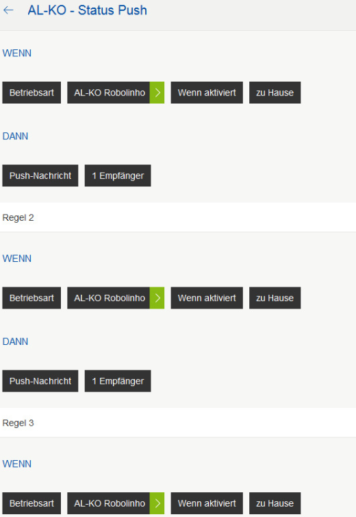

  • Ich weiß ja nicht wie deine Logdaten ausgesehen haben. Ich habe mir echt die Mühe gemacht und habe alle Türen und Fenster nacheinander geöffnet und wieder geschlossen, dann aufgelistet wo eine Push-Nachricht kam und wo nicht. Dann in welchem Szenarium die bei mir hinterlegt sind, dann Anfangs und Endzeitraum angegeben wo ich das durchgetestet habe und dann habe ich die Logdaten dazu versendet!
