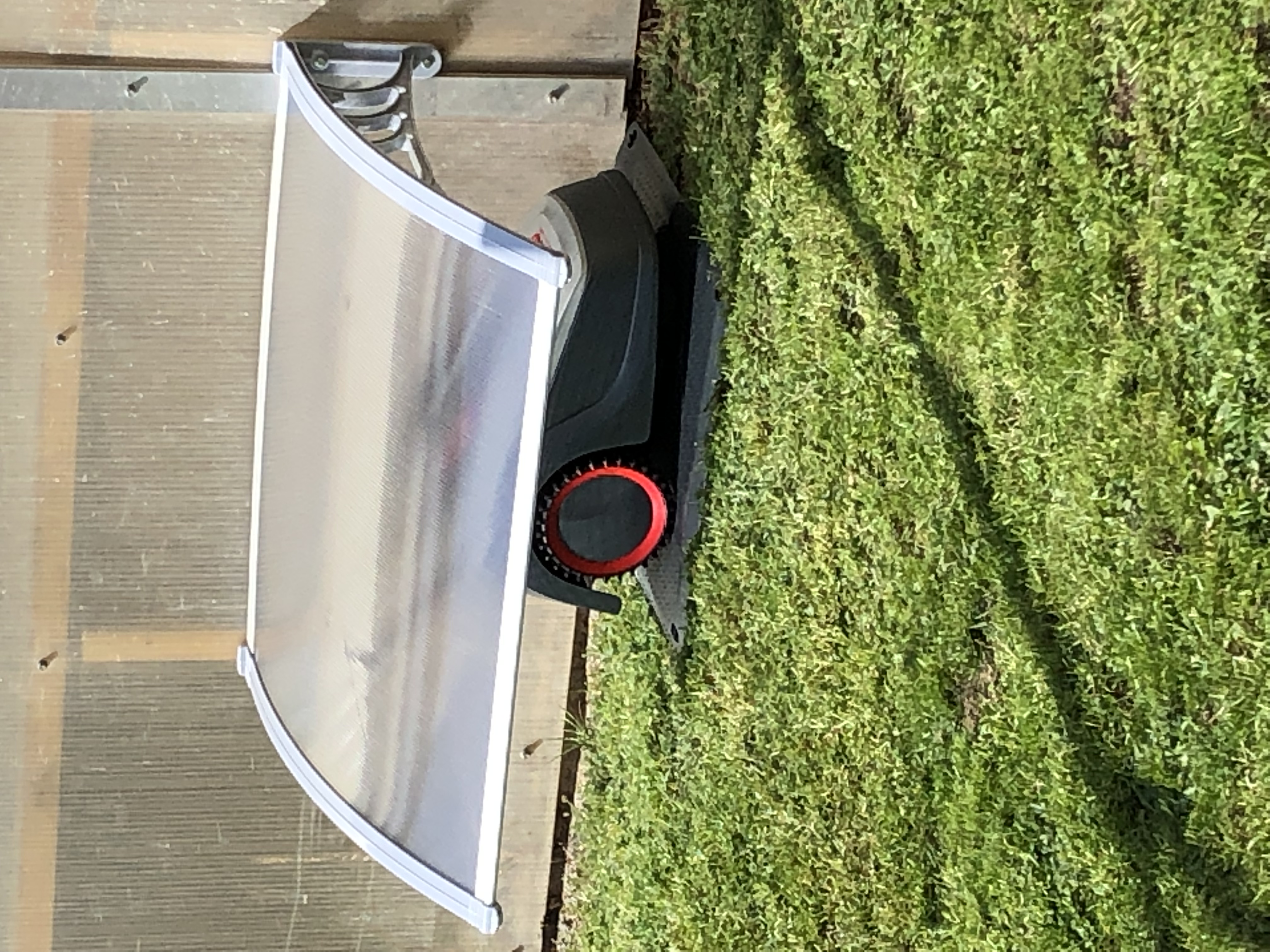

Ich benötige noch ca. 100m Begrenzungskabel plus Haken. Im Internet gibt es zwei unterschiedliche Kabelangebote. Einmal 150 m für knapp 60 Euro und dann für ca. 160 Euro. Weiterhin will ich eine Garage für den Mähroboter im Garten aufstellen. Im Angebot von AL-KO habe ich keine gefunden. Welche Empfehlungen könnt ihr mir geben. ?.
Zubehör für den AL-KO Mähroboter 500 I
- Noge2016
Das ist meine Garage von Amazon. Relaxdays Vordach Haustür, Kunststoff, Aluminium, Pultbogenvordach, HxBxT: 100 x 80 cm, Überdachung, Transparent https://www.amazon.de/dp/B06XJ…_r_cp_api_i_ur99Cb0DD5P2W
Erfüllt voll ihren Zweck
