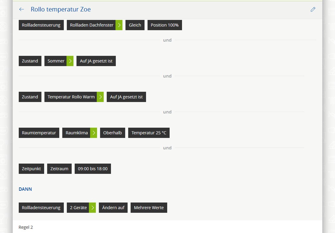

  • Ich will folgendes erreichen wenn die Raumtem. über 25 Grad geht und die Ausentem. über 22 Grad ist sollen in verschiedene Räume die Rollos runtergehen, aber nur im Zeitraum von 9-18 Uhr. Ich habe folgendes Szenario angelegt:
    Aber irgent wie klappt das nicht Ausentem. habe ich mit einem Zustand gemacht. Ich bräuchte als auslöser eine Zeitspanne doch das geht ja nicht nur Zeitpunkt
    Gruß Michael
  • Ein Zeitraum ist ja kein Ereignis und somit nicht als Trigger verfürbar.
    Regel 1
    • Wenn Außentemperatur überschreitet 22°C und Raumtemperatur ist oberhalb 25°C und Zeitraum 9-18 Uhr, dann ...
    Regel 2
    • Wenn Raumtemperatur überschreitet 25°C und Außentemperatur ist oberhalb 22°C und Zeitraum 9-18 Uhr, dann ...
    Regel 3
    • Wenn Zeitpunkt erreicht 09:00 Uhr und und Raumtemperatur ist oberhalb 25°C und Außentemperatur ist oberhalb 22°C, dann ...
