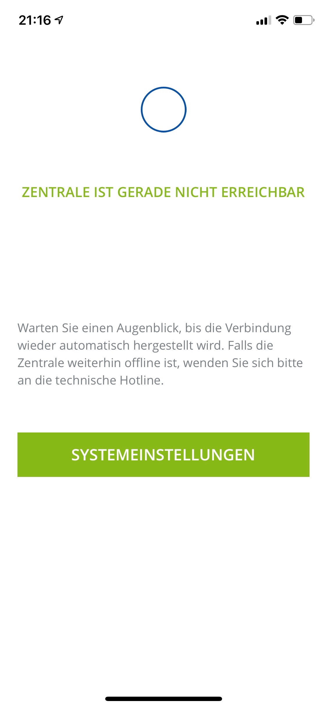

Zentrale V2 ist nach dem letzten update nicht erreichbar. Die LED leuchtet orange.

So, mich hat es nun gestern auch erwischt, nachdem ich ein Update durchführen wollte. Zugriff auf die Zentrale V2 nicht möglich, orange Lampe leuchtet dauerhaft. Was ich bisher machte:
- Kaltstart mehrmals durch Stecker ziehen
- Ausschalten mehrmals durch langes drücken des Ein/Ausschalters, dann eine gewisse Zeit stromlos liegen lassen und wieder einschalten.
Alles hatte keinen Erfolg, die Zentrale verbindet sich nicht, die Szenarien laufen nicht. Den Werksreset möchte ich gerne vermeiden, wenn es geht. Noch habe ich mich nicht an den Support gewendet. Wie und wo mache ich das am besten, sodass diese Anfrage auch beim richtigen Support landet?
