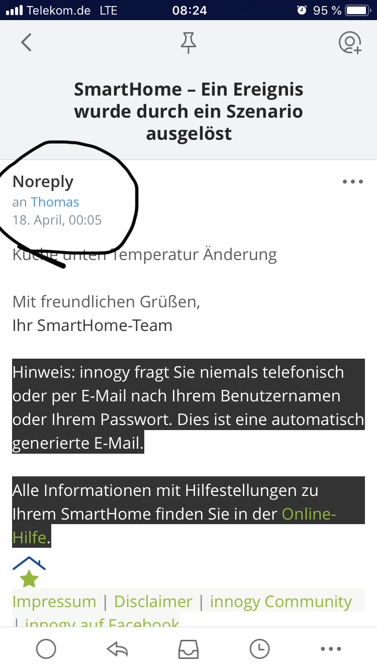

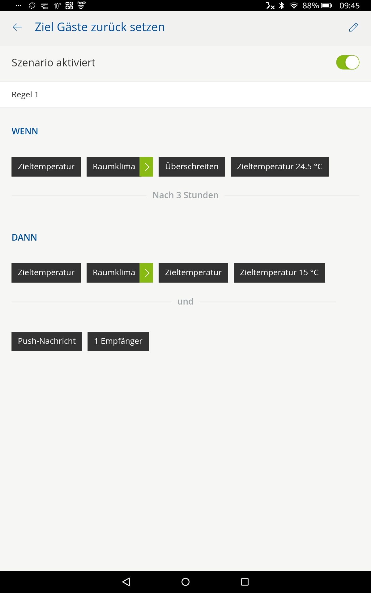

Es ist auch egal ob ich ein Heizprogramm erstellt hab oder den HKt auf manuell gestellt hab.
Ein HKT ohne jegliche Ansteuerung (ohne Szenario) ändert jeden Donnerstag um 00:05 seine Zieltemperatur?Es ist auch egal ob ich ein Heizprogramm erstellt hab oder den HKt auf manuell g...
Er macht das häufig. Beim genaueren hinsehen hab ich festgestellt das es die letzten 2 mal immer Donnerstag um 0.00 Uhr rum ist. Dabei ist es wie gesagt Egal ob mit oder Szenario ob Automatisch oder manuell. Und es ist nur der eine V1. Ein anderer V1 verliert immer die Verbindung. Sonst laufen alle wie sie sollen.Es ist auch egal ob ich ein Heizprogramm erstellt hab oder den HKt auf manuell g...
