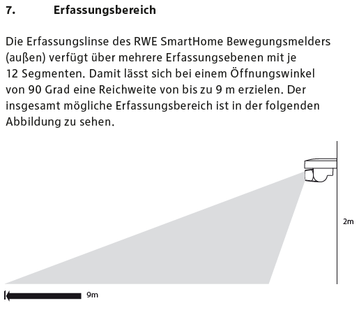

Den Auszug aus der Anleitung hast du berücksichtigt?
Ja den hab ich gelesen und Berücksichtigt. Es steht aber nicht da der minimale Erfassungsbereich. 9 Meter max. und wie viel min. bei einem Öffnungswinkel von 90 Grad. Ich laufe und fahre in einem Bereich con ca. 3-4 Meter.Den Auszug aus der Anleitung hast du berücksichtigt? ...
Ist tatsächlich ein Lotteriespiel ob er mich erkennt oder nicht.Den Auszug aus der Anleitung hast du berücksichtigt? ...
