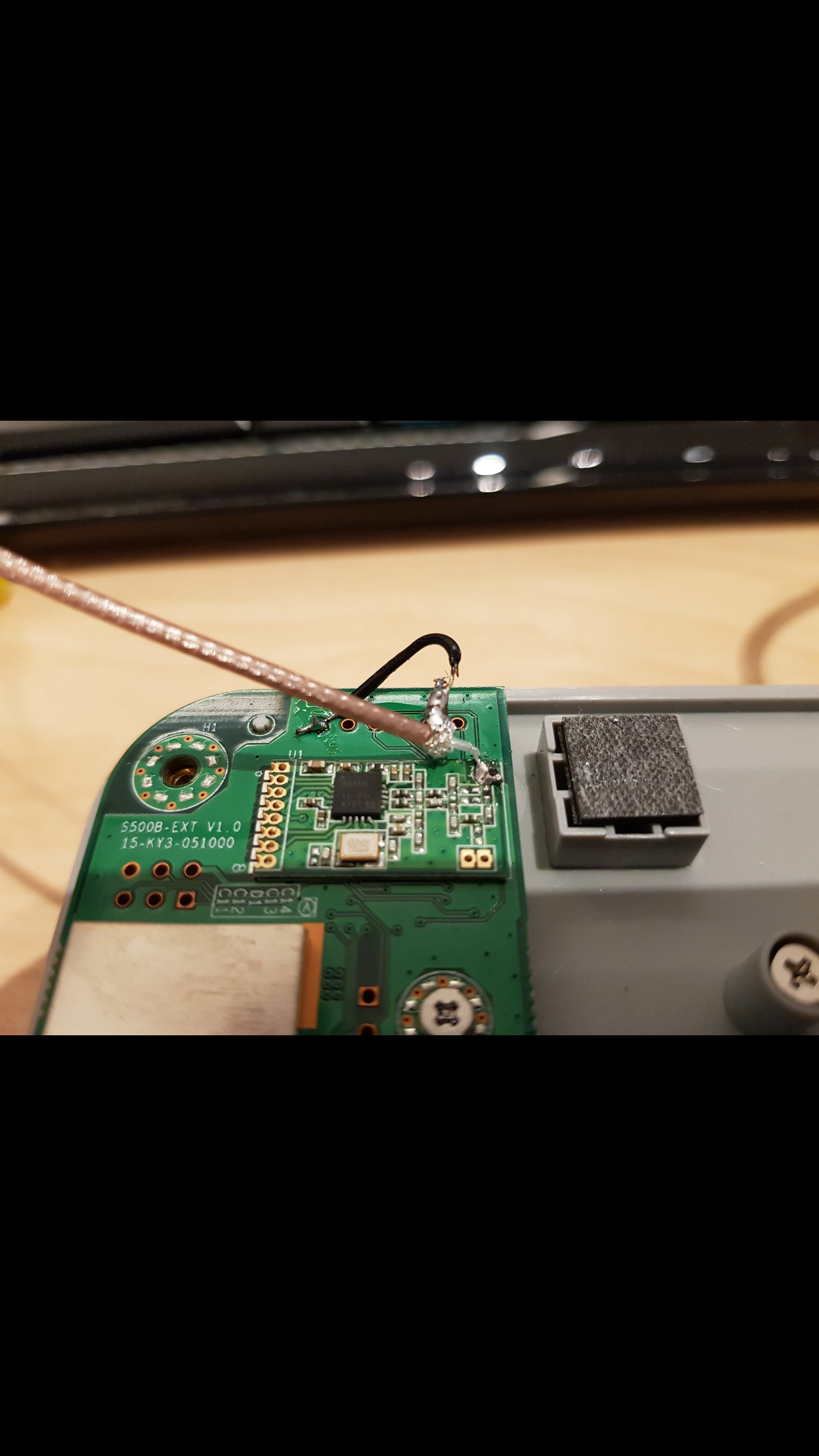

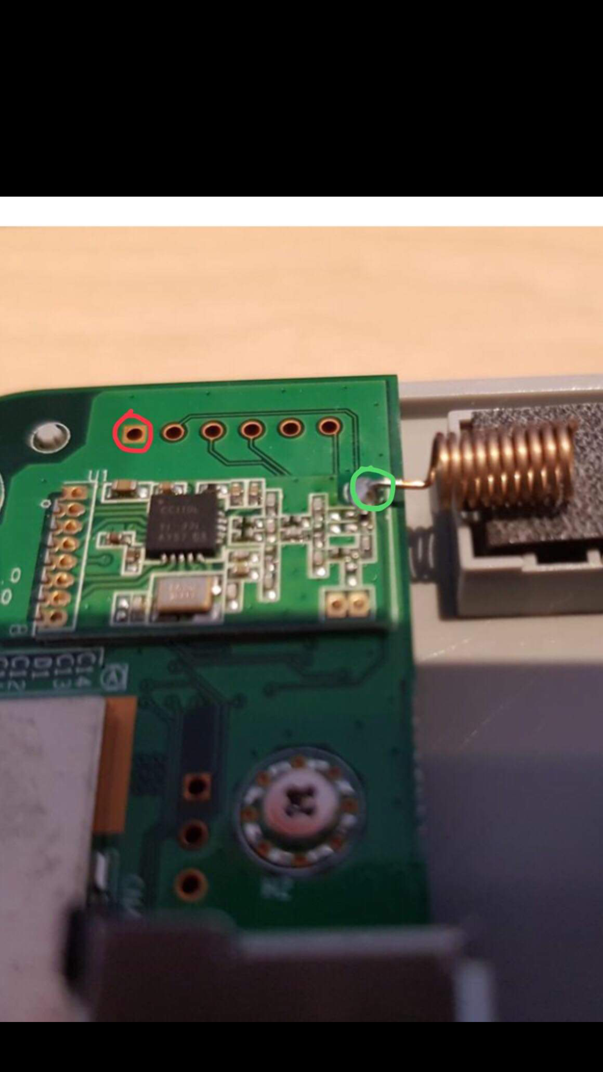

  • Wollte euch kurz meine Erfahrungen hier teilen.
    Ich habe von Zentrale 1 auf Zentrale 2 gewechselt. Seit dem Wechsel hatte ich dauernd Verbindungsprobleme zu einigen UP-Schaltern. Ich habe nun die oben genannte externe Antenne angeschlossen und seither haben sich die Verbindungsprobleme komplett in Luft aufgelöst.
    Kann jedem mit Verbindungsproblemen nur raten, diese externe Antenne für die Zentrale zu verwenden. Es hilft sehr.
