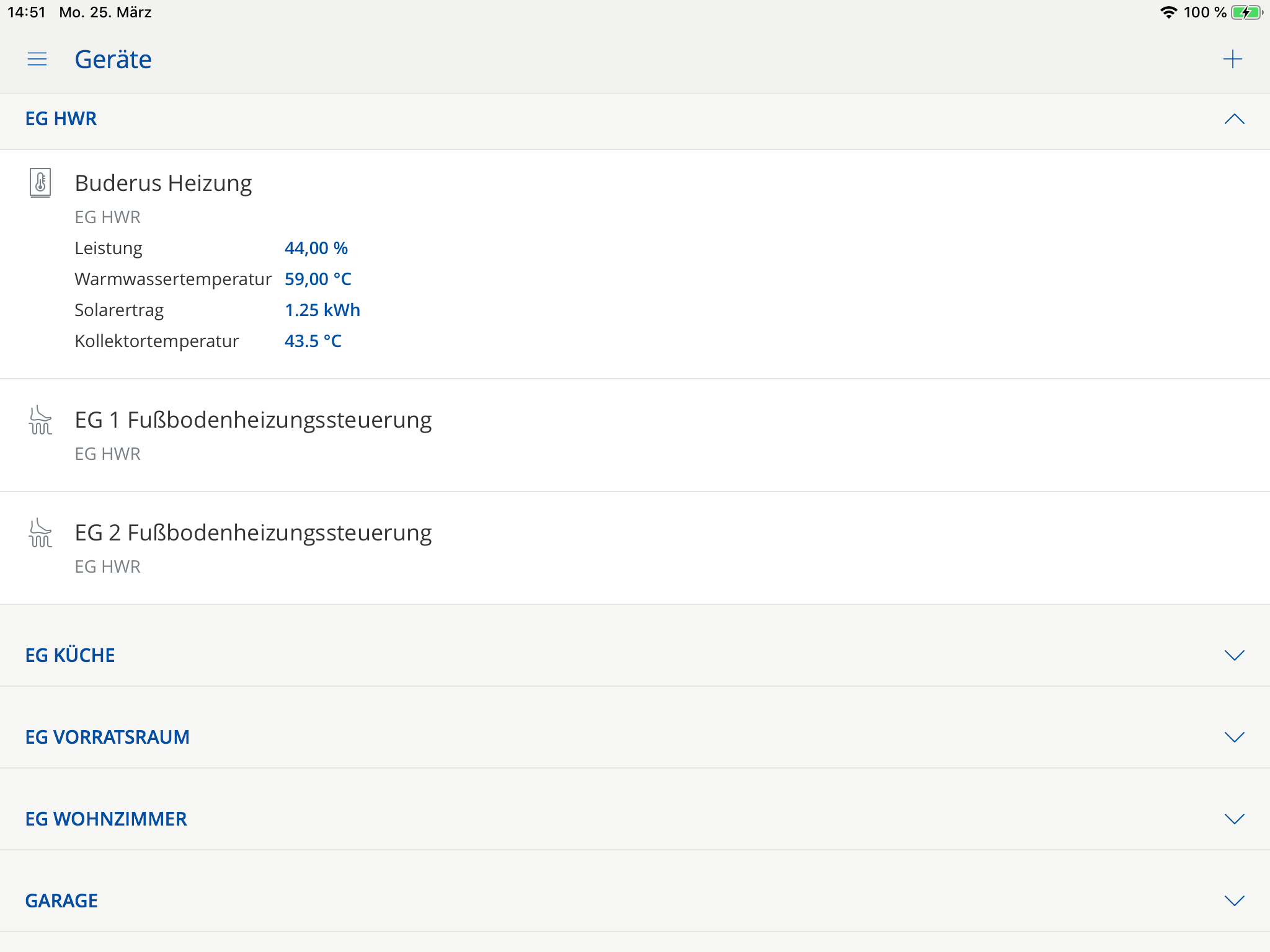

Hallo, Beim Bau meines neuen Eigenheims habe ich mich bewusst für eine Buderus Heiztherme entschieden – mit dem Hintergrund: Integration in das innogy System. Mittlerweile bekomme ich Daten angezeigt, steuern kann man die Therme damit aber nicht! Man kann also sagen: gucken ja , Anfassen nein!
