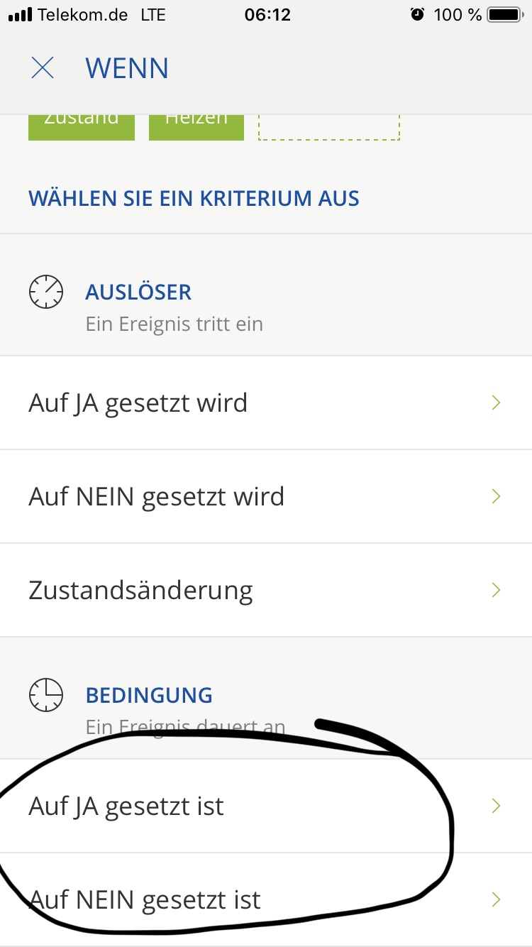

Das bekomme ich so mit den Regeln nicht hin. Ich müsste den Zustand "Heizbedarf" auf "AUS" setzen, wenn alle (UND) Heizkreise Raumtemp > Zieltemp. Die Verknüpfung lässt aber nur ODER zu und nicht UND
Da hab ich auch gesucht. Da musst andauernder Zustand nehmen. Dann wird ein und daraus.Das bekomme ich so mit den Regeln nicht hin. Ich müsste den Zustand "Heizbedarf"...

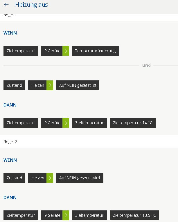

Ich installiere Gerade das Update der Zentrale. Wenn danach alles noch geht mach ich mal einen Screenshot. -
