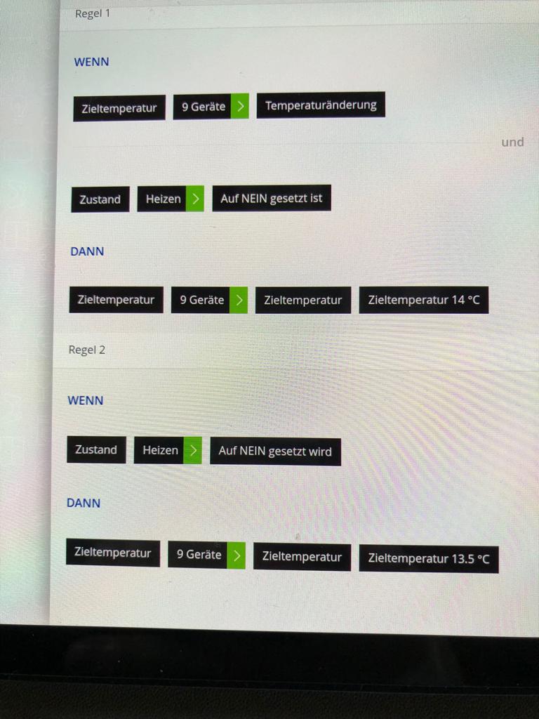

Wenn du beim Tastendruck Zustand verlassen eine neue Temperatur am den Hks angibst musst du wenigstens nicht bis zum nächsten Schaltpunkt warten....
Also wenn Zustand Heizen auf ja dann Zieltemperatur auf 22 Grad. Dann hast du den nächsten Schaltpunkt überbrückt....
