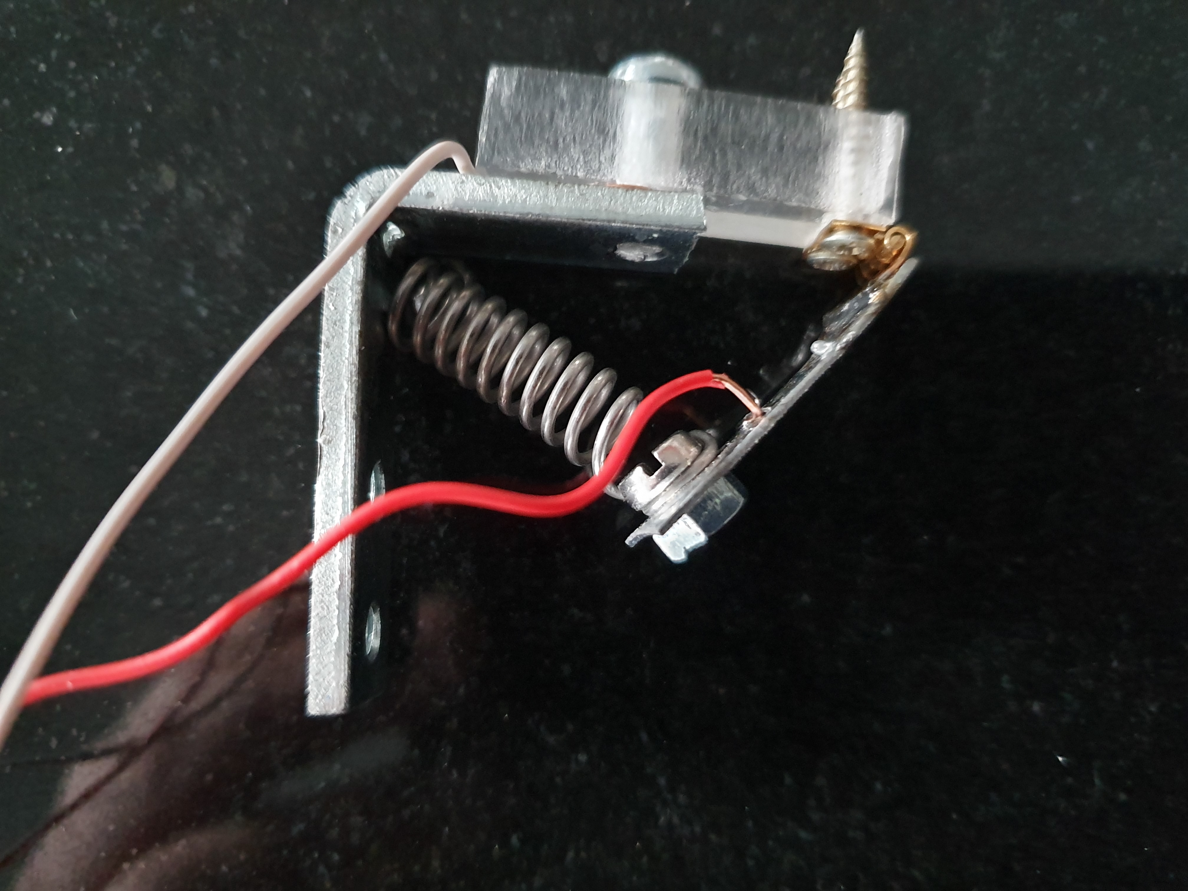

Ich habe mal was nachgebaut wurde schonmal in einem anderen Forum beschrieben ist also nicht von mir.

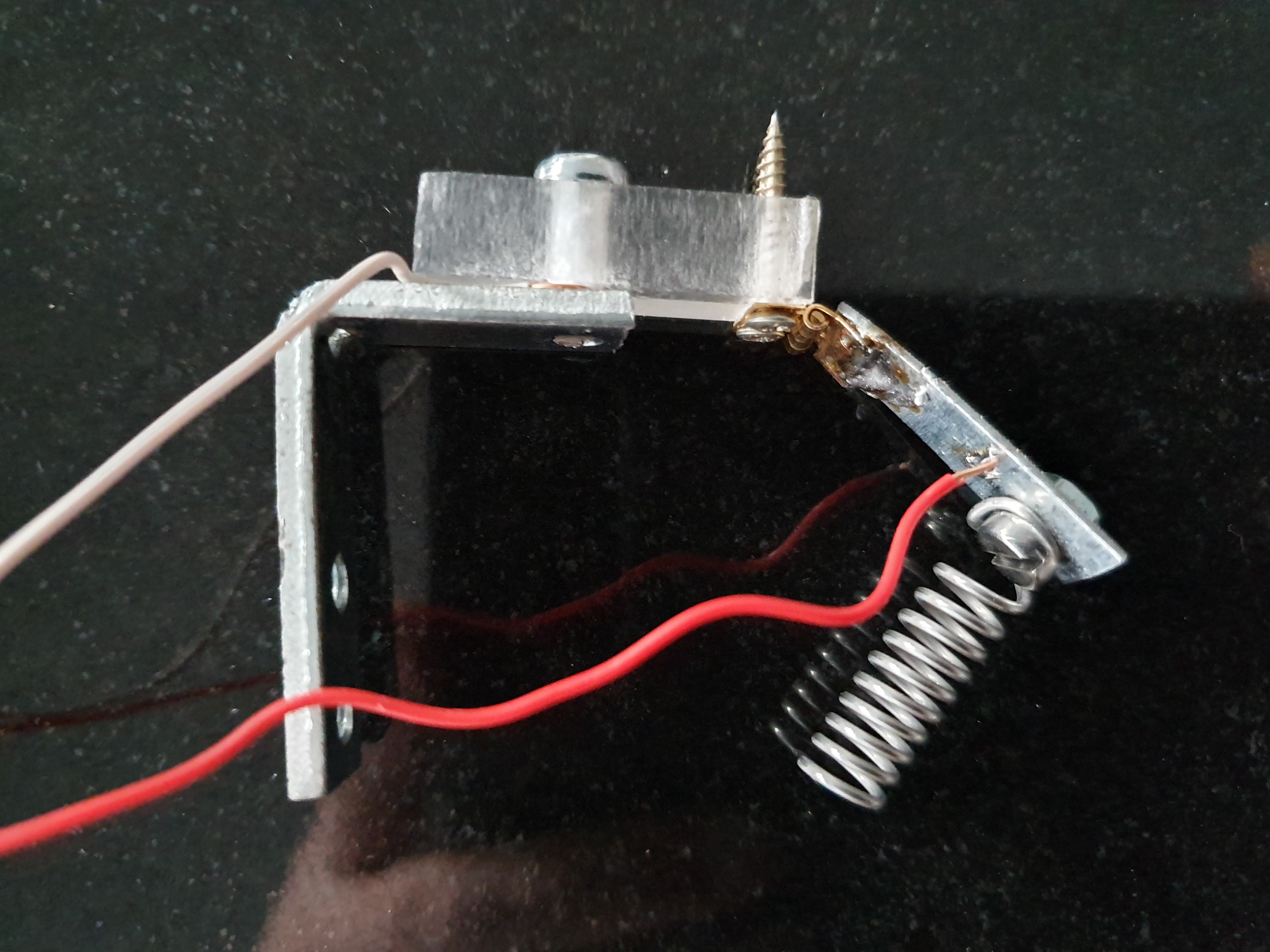

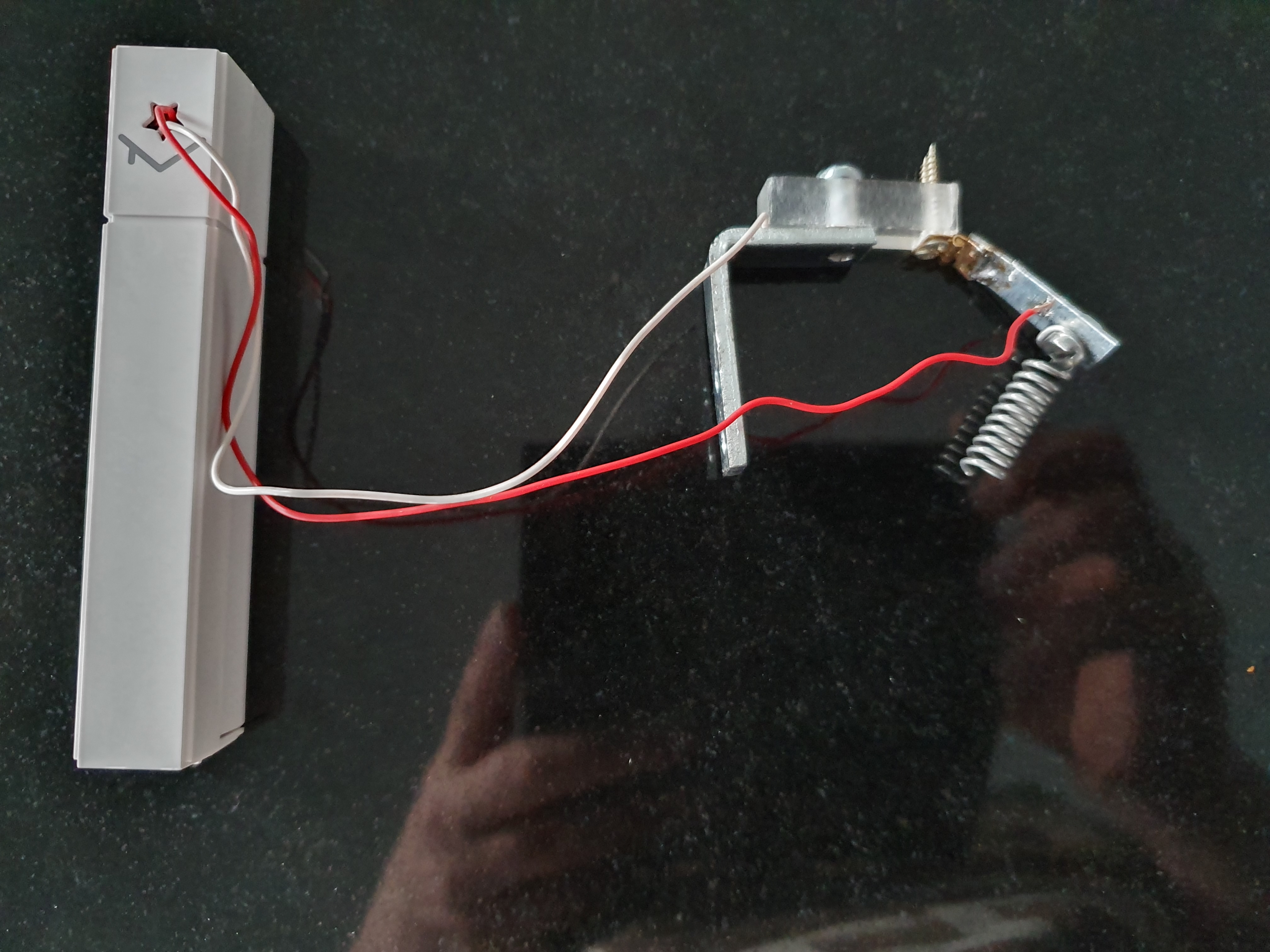

Mit dieser Konstruktion will ich meine Kellertüre überwachen um zu schauen ob sie auch abgeschloßen ist, das ganze wird ins Schließblech gechraubt. Beim abschließen wir das ende mit der Feder nach oben gedrückt (wenn 2 mal abgeschloßenist) und stellt so den Kontakt her. Werde es wahrscheinlich am Wochenende einbauen und dan weiter Berichten so funktioniert es aber schon mus nur nch genau eingebaut werden

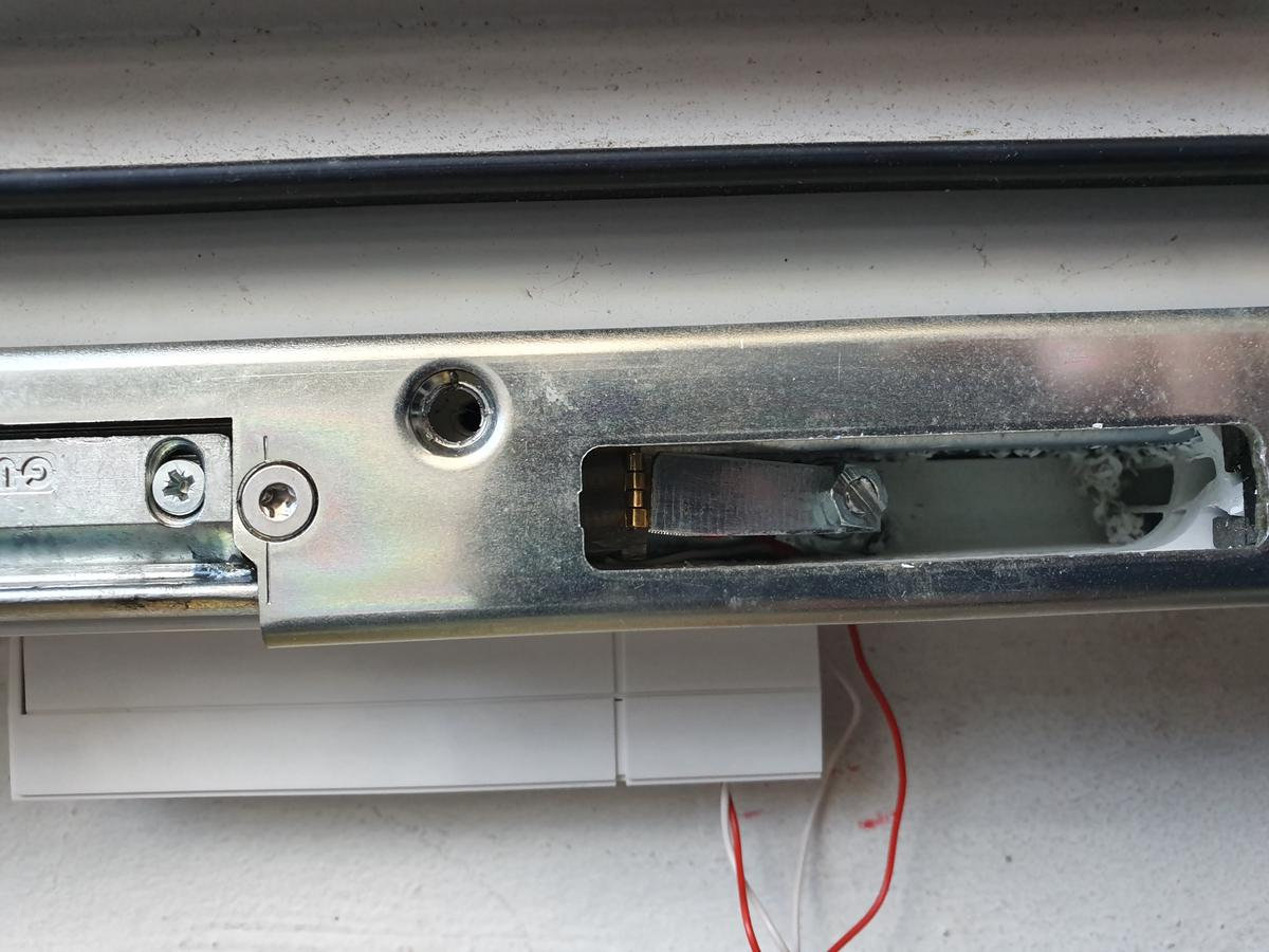

So habe es heute schon eingebaut letzes Bild klappt super
