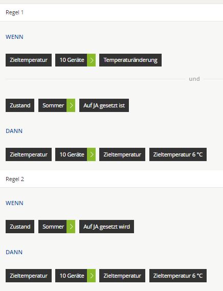

Eine Deaktivierung der Szenarien ist auch nicht erforderlich. Erstelle dazu einfach einen passenden Zustand - z.B. "Sommer". Dann fehlt nur noch ein kleines Szenario:
Weshalb 2 x die Gleiche Regel
Die sind nicht gleich ...Weshalb 2 x die Gleiche Regel...
1. Irgendwas / Irgendwer ändert im Sommer die Zieltemperatur
2. Der Sommer beginnt -
Überschreibt das dann die ootb HeizungssteuerungEine Deaktivierung der Szenarien ist auch nicht erforderlich. Erstelle dazu einf...
Das überschreibt ALLES - ootb, eigene Szenarien, Drehen am Knopf.Eine Deaktivierung der Szenarien ist auch nicht erforderlich. Erstelle dazu einf...

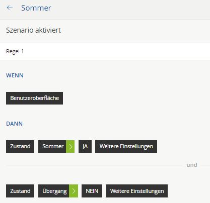

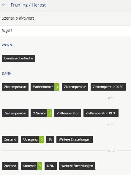

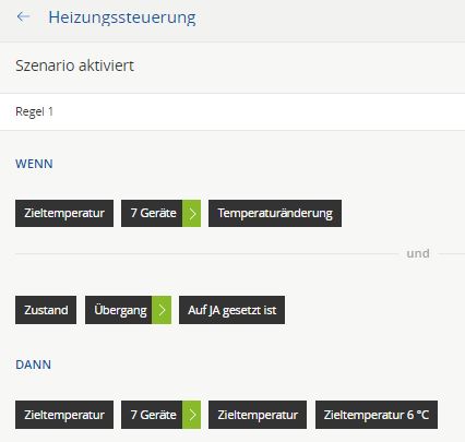

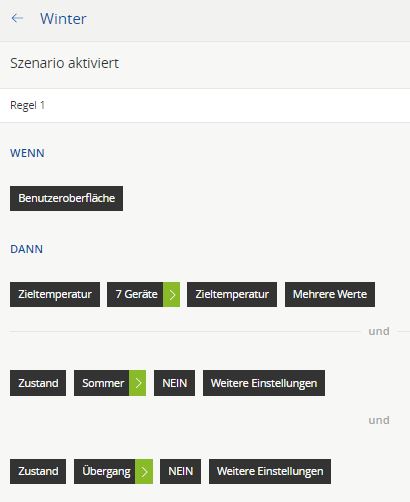

Ich habe 2 Zustände "Sommer" und "Übergang". Die Aktivierung eines dieser Zustände schaltet den anderen Zustand jeweils aus.
Sommer AN - ist oben angegeben.
Übergang AN - wirkt wie Sommer, aber nicht auf alle Räume. Bad, Dusche und Wohnzimmer bleiben auf WInterbetrieb.

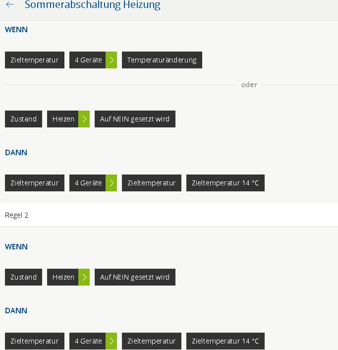

Das hab ich gerade versucht. Die HK's gehen dann alle auf 14 Grad. Wenn ich dann Zustand heizen Ein stelle gehen die aber nicht mehr Hoch bzw die Temperatur springt in der App gleich wieder zurück auf 14Grad
