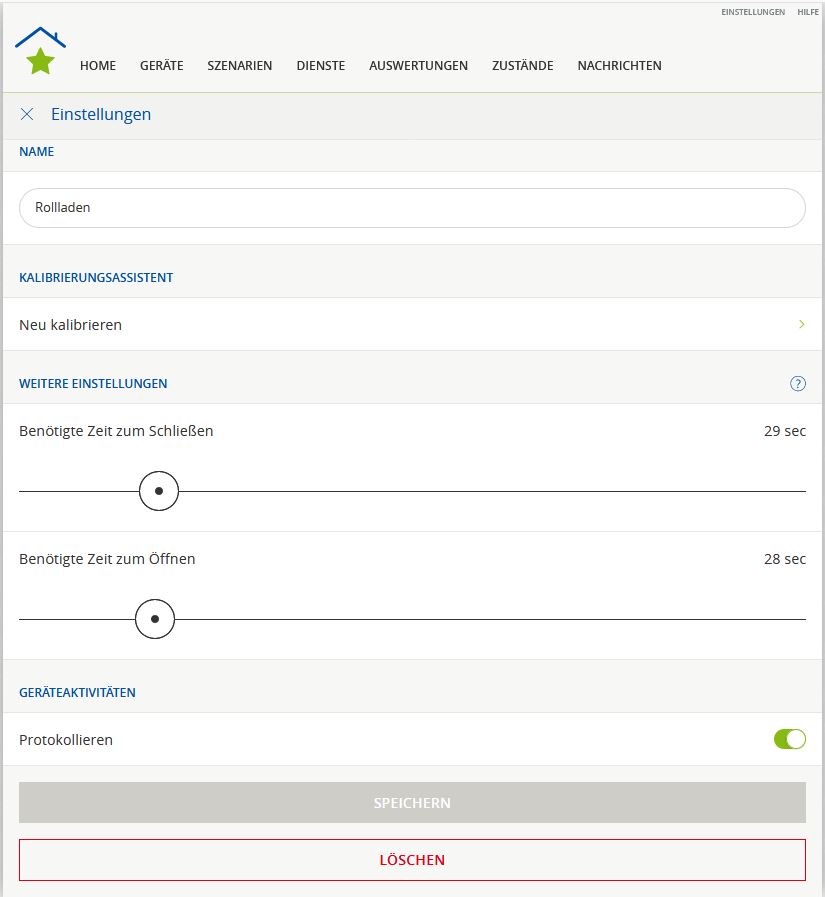

Ich habe das Problem auch mit einem Rolladenschalter. Dieser fährt nicht jeden Morgen rauf, mal klappt alles normal, mal nicht. Das komische ist, wenn ich dann zum Schalter gehen und diesen einmal antippe, bleiben die Rollos nach eier Sekunde wieder stehen. Wenn ich die Rolladen über Alexa steuere, funktioniert alles 100%. Ich habe schon einen Reset gemacht und auch mal dem Strom abgenommen, leider ohne Erfolg...
Wie ist denn das Fahrverhalten am Schalter eingestellt?Ich habe das Problem auch mit einem Rolladenschalter. Dieser fährt nicht jeden M...
Was bei falschem Verhalten auf einen kurzen Tastendruck fast immer hilft:
- Fahrzeiten notieren
- Gerät aus allen Szenarien löschen
- Gerät auf Werkseinstellungen zurücksetzen (10 Sekunden "reset" drücken) und aus der Konfiguration entfernen
- Gerät neu suchen lassen und einbinden - dabei den Assistenten zur Bestimmung der Fahrzeiten mit "weiter" überspringen
- Fahrzeiten manuell eintragen
Danke SGK1 für deine Tipps. Werde ich heute Abend mal versuchen. Ich habe das Gerät schon mal resetet und wieder neueingefügt. allerdings vorher nicht aus den szenarien gelöscht...Was bei falschem Verhalten auf einen kurzen Tastendruck fast immer hilft: Fahr...
Wichtig ist den Assistenten zu überspringen.Was bei falschem Verhalten auf einen kurzen Tastendruck fast immer hilft: Fahr...
Nein, das Fahrverhalten (langer Tastendruck, kurzer Tastendruck etc)Donaudrohne das sind die Einstellungen.. oder was meintest du? Gruß Sandro ...
langer Tastendruck, Rollo fährt so lange wie gedrückt wird. Kurzer Tastendruck, rollo fährt ganz hoch oder runter.Donaudrohne das sind die Einstellungen.. oder was meintest du? Gruß Sandro ...
