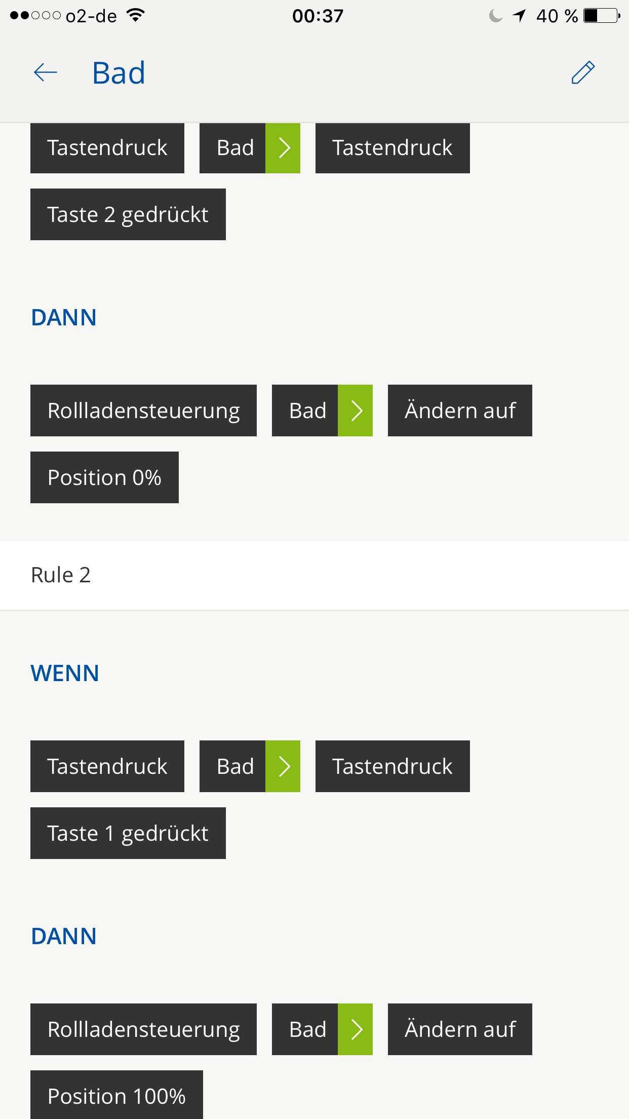

Ich habe heute das erste Mal eine Rollladensteuerung konfiguriert. Bevor ich erste Szenarien hinzugefügt habe, war es möglich, durch einen kurzen Tastendruck den ganzen Rollladen herunterzufahren. Nachdem ich die Szenarien erstellt habe, war dies nicht mehr der Fall und ich muss den Taster jetzt so lange gedrückt halten, bis der Rollladen ganz heruntergefahren ist. Wie kann ich dieses Problem beheben und den Rollladen mit kurzem Tastendruck ganz schließen/öffnen?

anscheinend wurde das Standard Szenario gelöscht bzw. geändert. Erstelle einfach ein neues Szenario.
Gruß Sascha
Habe das Szenario jetzt anders eingestellt. Leider konnte ich trotzdem keine Änderung feststellen. Der Rollladen fährt nur so lange, wie man den Schalter gedrückt hält.Hi justinkuhn, anscheinend wurde das Standard Szenario gelöscht bzw. geändert. ...
Du muss ein extra Szenario erstellen. Dieses Szenario ist nur dafür da, dass der Rolladen mit dem Schalter hoch bzw. runterfährt.Hi justinkuhn, anscheinend wurde das Standard Szenario gelöscht bzw. geändert. ...
Ich habe die Steuerung nochmal komplett entfernt und dann wieder als Rollladen konfiguriert. Vorher war es als Einbruchschutz eingestellt. Alles funktioniert jetzt einwandfrei.Hi justinkuhn, anscheinend wurde das Standard Szenario gelöscht bzw. geändert. ...
