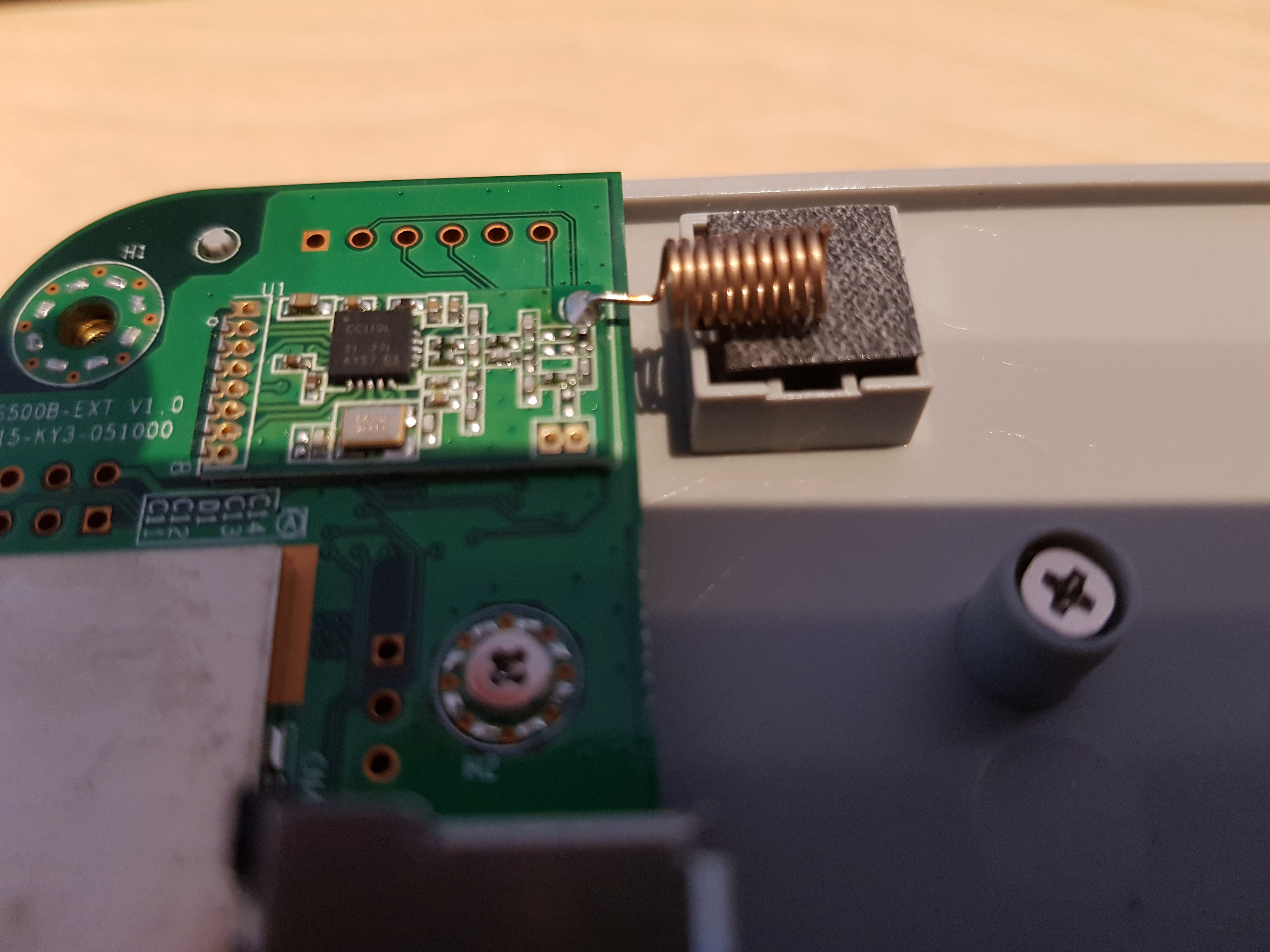

Sieht man dort auch die Antenne? Mich würde die Position interessieren.Oben unter dem Deckel. Den kann man abnehmen. VG la_saxe...
Danke! Keine "Stabantenne" mehr - gibt es Info's zur Abstrahlcharakteristik dieser Anordnung?...
Michael, hast du die Antenne bereits verlängert? Gibt es dazu bereits erste versuche?...
Ich habe bei der ersten Zentrale eine externe Antenne angeschlossen. -
Eigentlich gleich wie bei der Alten. Spirale abknipsen, Seele dranlöten, Schirm irgendwo an Masse....
Irgendwas sagt mir, Herr Sagner wird noch eine Anleitung posten. ;)) -
Ich habe mir mal ein Video angeschaut, wo verschiedene externen Antennen an die CCU3 "homematic ip" angeschlossen wurden. Da haben die externen Antennen "eigentlich" die Funkleistung nicht verbessert....
Vielleicht ist das bei der neuen Zentrale auch so. -
